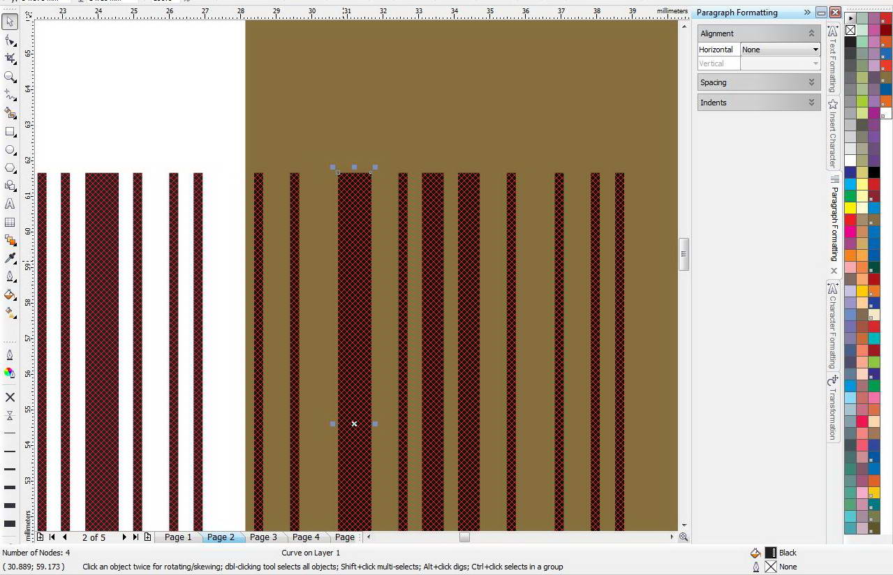

Макет кореловский родной, сверстан в Х4 (SP1). В режиме нормал и превью оверпринта, черные плашки штрихкода (естественно после экспорт\иморта) на одной из страниц выглядит вот таким образом.
Что интересно, на других 4х страницах, этот же объект выглядит обычно.
Если имеет значение, белый под черным это Trans White, а черный идет оврепринтом (этикетка с белилами).
Вопрос, это может означать, и на сколько это критично?

Такой сеткой обычно покрываются интерактивные элементы... Command Bars "Internet" ... глянь там
Ответ: Странный вид объекта
Так и есть. Но как оно могло появится, и до кучи каким образом там мог оказаться прописанный URL (_PAGE1)? %)
Естественно, что я подобных манипуляций не совершал.
Как ты сам верно подметил "пути корела, не исповидимы"
