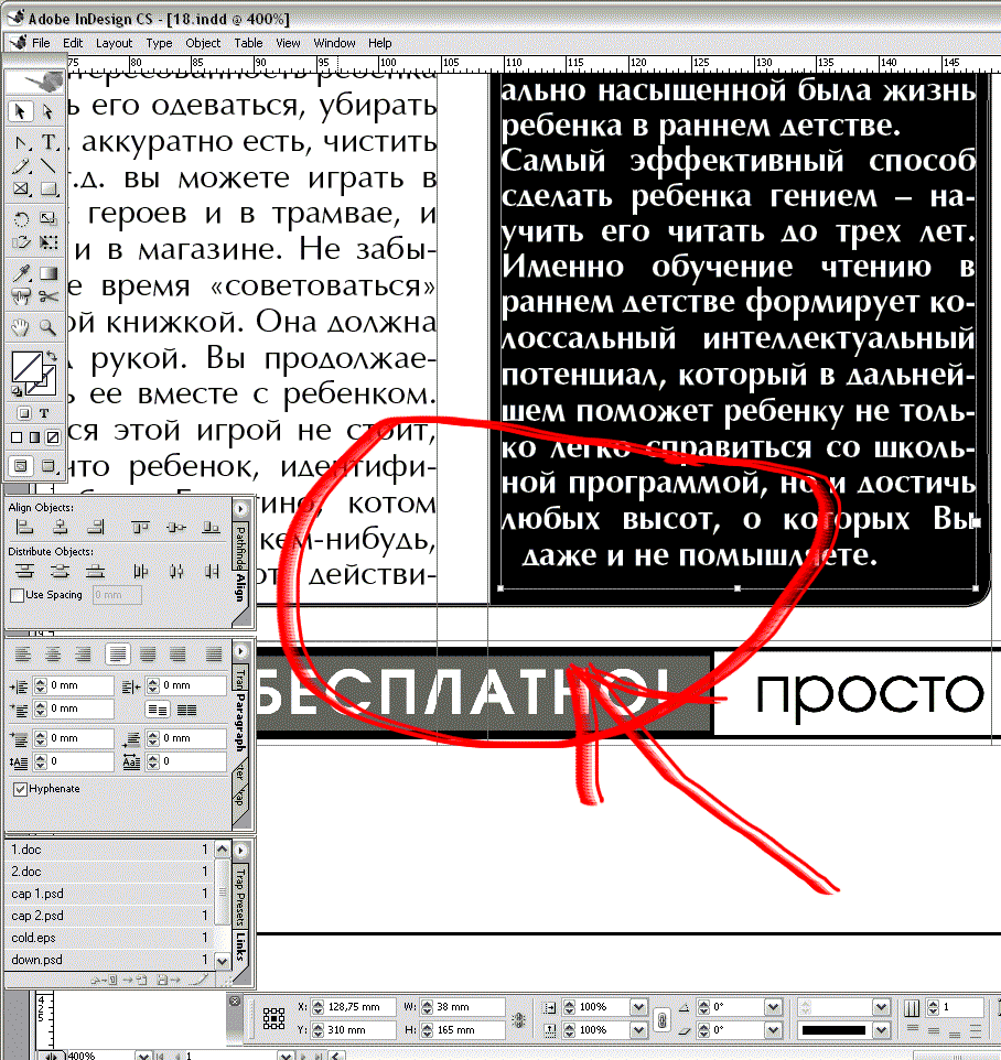

Только начинаю разбираться в ИнДизе, извините, если глупый вопрос. Когда стал заверстывать одну из колонок получилось то, что во вложении
В общем, слева у текстового фрейма появляется как бы отступ 2 мм. Причем, когда начал экспериментировать, оказалось, что это происходит не только с этим текстовым фреймом, но и с любым другим. Объякта с обтеканием нет - проверял.
Что это может быть?
P.S.: версия 3.0

Я видимо неясно выразился. Беда не в отступе вообще целого фрейма (он в нем действительно есть) Если Вы думаете, что это абзацный отступ, то это неверно. Просто текст в этом месте почему-то съезжает.

На выделенном фрагменте текста отчетливо виден кусок из 4 строчек со "Странным отступом".
to Psy: съезжает влево
to Mic256: кроме абзацев никаких символов нет
to Strizh: извините, Ctrl+H ничего не дал. Что должно было случиться?
to metr: фрейм сделан не вручную, он прямоугольный
А теперь ответ. Нашел. Извините, что замучил вас всех.
Оказалось, что был там объект: ма-а-аленькая порзрачная точка, поставленная в макете пером одного из колег. И теперь внимание: обтекание стоит со следующими параметрами:
сверху - 6
снизу - 3
слева - -3
справа - 2
И вот какая особенность - теперь любой объект создаваемый вновь имеет обтекание с этими параметрами. Как убрать?
