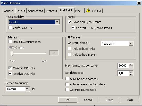

У вас срабатывет отсечка по макс. числу узлов на одной кривой, по умолчанию установленная на 10.000. Либо увеличьте это значение, либо, что лучше, не «скурвливайте» предварительно текст, а печатайте, не включая галочку «Download fonts» — «скурвливание» произойдет автоматическию

Их нет там столько. Но защита срабатывает — измените значение Maximum points per curve например на 50.000 — и убедитесь в этом сами. Вопрос переадресуйте разработчикам.

А PS вы какой левел ставите? В кореле для PS 1 довольно мало точек на кривой. Всегда ставлю PS level 2 и ни разу не удалось перебрать с количеством точек. В вашем случае помогла установка Max. point per curve 20000. Или вы снова в курсе что делает эта галочка?
PS 3 увы не все наши фотовыводы поддерживают. А вообще вот так верстать в кореле большой ай-яй-яй
Я стараюсь ставить не более 10К. Меньше РИП нагружается.
Ответ: Странный глюк со скривленным шрифтом
Ну так я обычно тоже ставлю 10. Всегда хватало.
