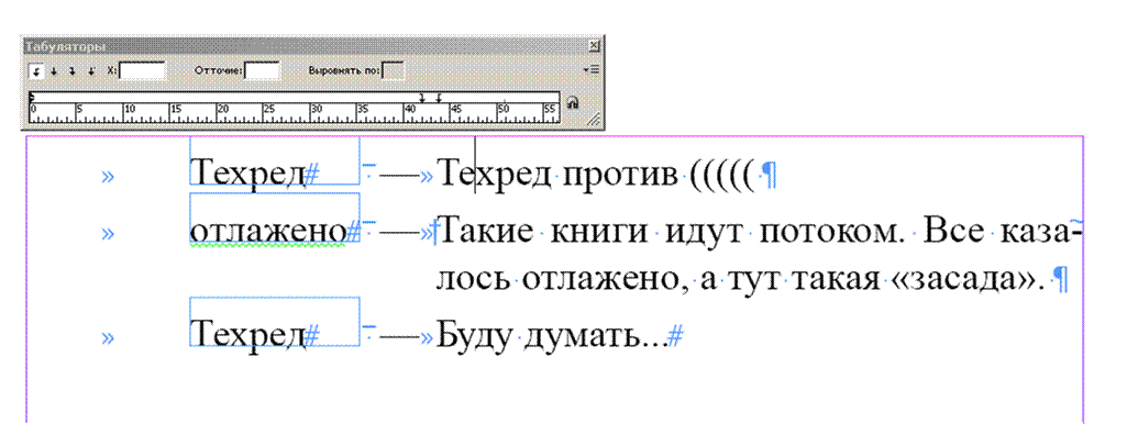

Господа, может кто-то сталкивался с аналогичной проблемой (см. скрин).
Почему в расшифровке формуты текст не втягивается.

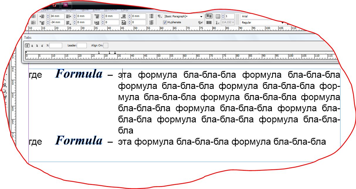

Или я чего-то упустил?

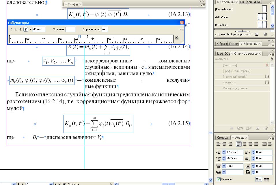

Savim, можно ставить двойную табуляцию - одна перед формулой по правому краю, другая - либо перед, либо после тире - по левому краю.

Наверно вариант, предложенный Совенок самый оптимальный (2 табуляции). Спасибо всем.
