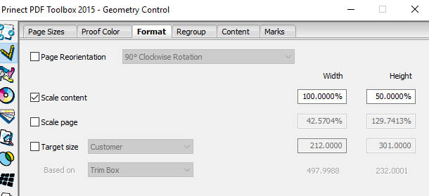

Мы с вашими файлами вообще можем творить, что угодно'))' Если надо '%)'
