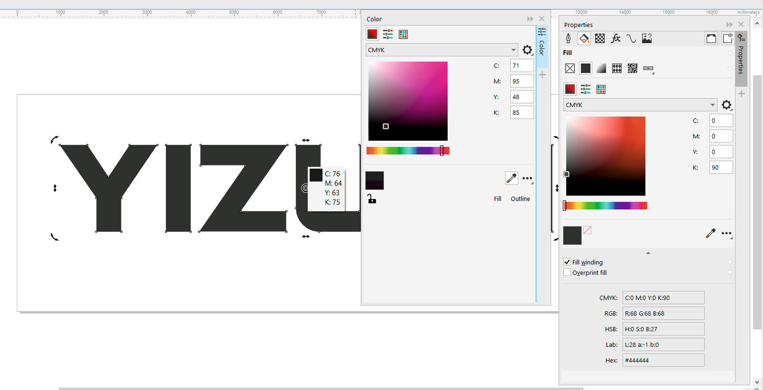

На днях заметил странную особенность - прислали простой векторный логотип, покрашен в CMYK 0 0 0 90 (темно-серый). Пипеткой тыкаю в объект - мне показывает составной черный (на скриншоте видно).
Причем если открыть свойства объекта и там посмотреть заливку - она верная - 0 0 0 90, экспортируется в Ai или Eps, тоже правильно.
А пипетка показывает такие чудеса.

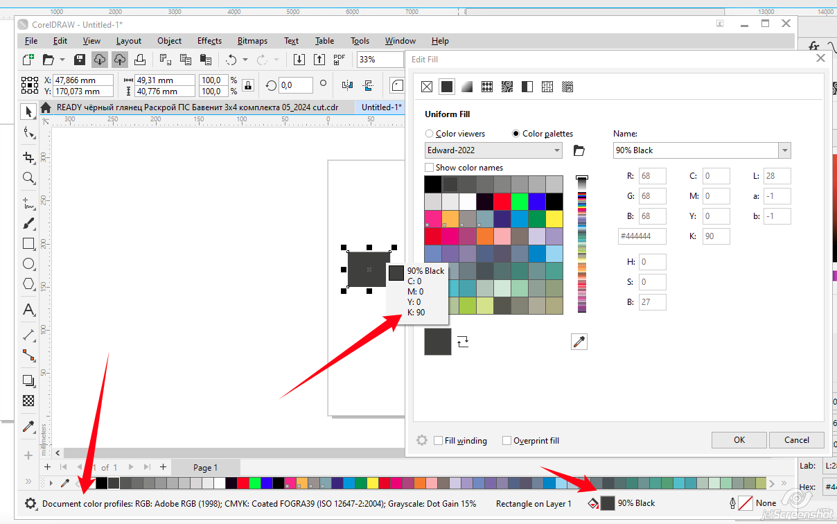

может настройки какие-то смотреть?
24-й корел - всё ок:

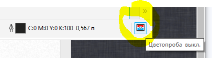

Не спец по корелам, но поковырял.

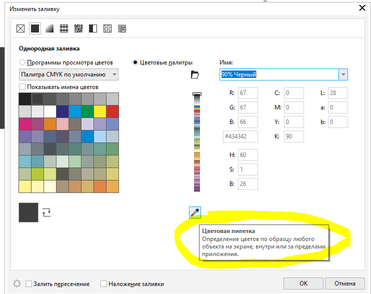

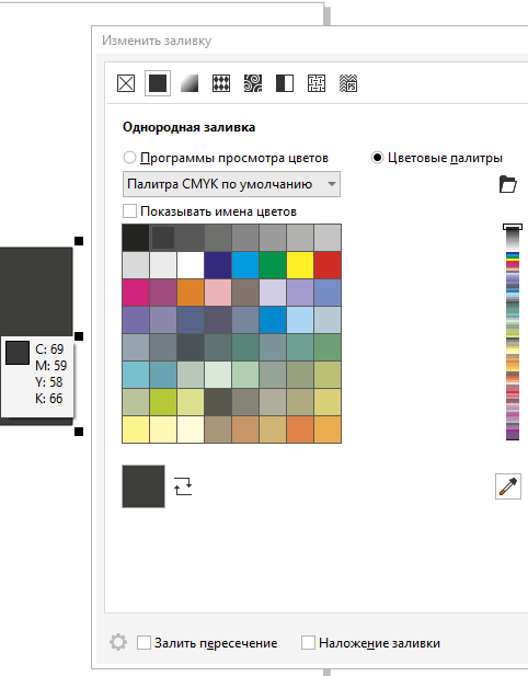

Подсказка как бы намекает:
и конвертит в нужную вам модель:

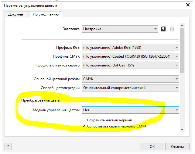

Состояние этой кнопки:
как-то влияет на параметры конвертации.

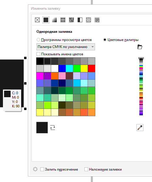

Если сделать так:
то будет работать как вам хочется
