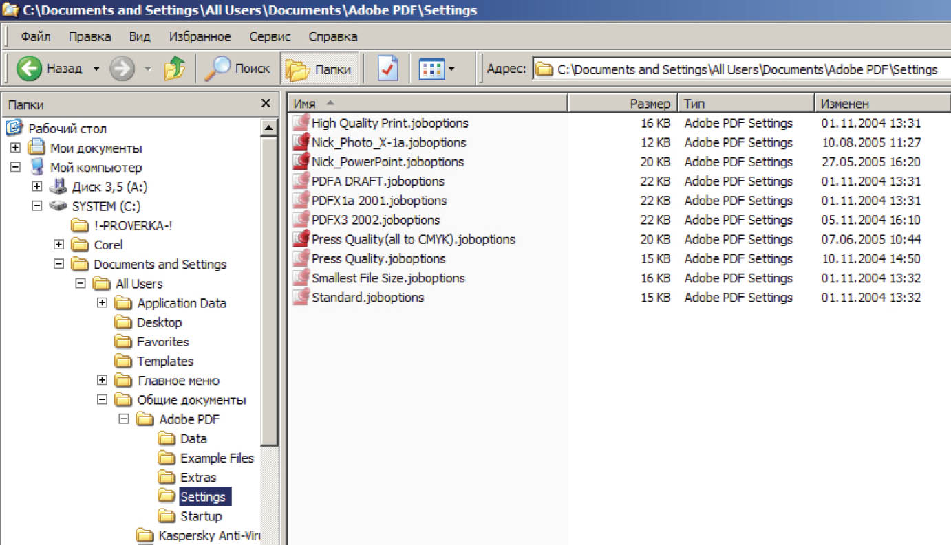

Вот где хранятся настройки, а вовсе не в инди - те, что системные, те родные дистилловские, а вот Nick_Photo_X-1a, это как раз из инди (и его настройку можно использовать из любой программы, которая позволяет выбирать настройки для pdf, только что проверил - в Ворде работает :) ), не давно переустанавливал всю вторую сюиту, так как раз эхспорт настраивать не пришлось, а насчет стилей печати - при установке плагинов, по крайней мере у меня, все настройки (документа, стилей по умолчанию в новом, линеек, горячих клавиш, единиц изм., etc) возвращаются к дефолтным, воть...

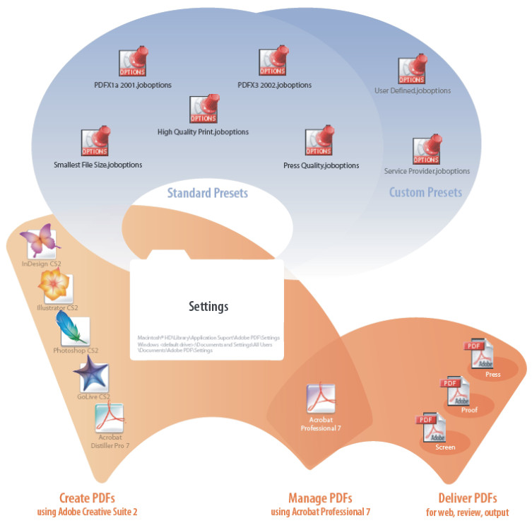

И напоследок. Было прочитано два документа: PDF Integration Guide for Adobe Creative Suite 2 & PDF/X Files and Adobe Creative Suite 2.
В первом обясняется интеграция процесса генерации PDF во ВСЮ сюиту (рис. 1), во втором нашел абзац про хранение настроек экспорта PDF (рис. 2).
Так что довод (против того, что установка плагинов привела к установкам InDesign по умолчанию) "Стили экспорта в ПДФ остались!" - несосоятелен, они и не могли пропасть!
А мою фразу из поста № 11, что настройки дистиллера, теперь надо понимать, что настройки сюитовские, общие, ставятся по умолчанию при инсталляции любого продукта из Adobe Creative Suite 2. Воть...
