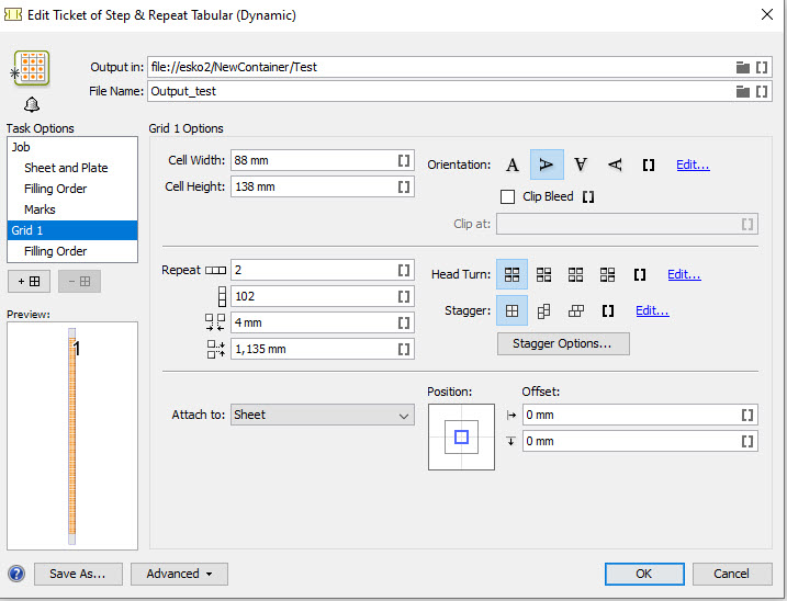

Раньше использовал этот тикет для раскладки одного изделия, никаких вопросов не было, все прозрачно и понятно.

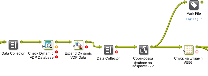

Теперь столкнулся с ситуацией, когда придется раскладывать PDF-VT (переменные данные), вот тут и обнаружилась засада. На входе у меня простейший XML -
сама сетка образована вот таким образом
На выходе получаю заполнение Grid только одним файлом, первым в XML.
Что я делаю не так?
