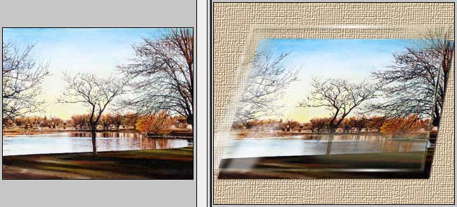

Вот, например, на скорую руку, мое представление о стеклянной рамке поверх картинки. Для эксперимента я взял одну из своих работ маслом. (К сожалению, в Windows изображение несколько отличается от Mac'a.)
    63.1 КБ · Просм.: 1 050
Вот, немного покрупнее.
    62.1 КБ · Просм.: 703
