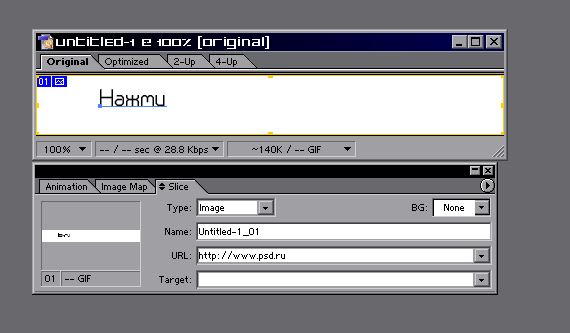

Это позволяет реализовать программа Adobe Image Ready, входящая в пакет Photoshop. (см. вложение)
Для начала ^^см. AlexDem^^
    10 КБ · Просм.: 953

Creating and viewing image maps (ImageReady)
Image maps enable you to link an area of an image to a URL. You can set up multiple linked areas--called image map areas--in an image, with links to text files; other images; audio, video, or multimedia files; other pages in the Web site; or other Web sites. You can also create rollover effects in image map areas.
The main difference between using image maps and using slices to create links is in how the source image is exported as a Web page. Using image maps keeps the exported image intact as a single file, while using slices causes the image to be exported as a separate file. Another difference between image maps and slices is that image maps enable you to link circular, polygonal, or rectangular areas in an image, while slices enable you to link only rectangular areas. If you need to link only rectangular areas, using slices may be preferable to using an image map.
Note: To avoid unexpected results, do not create image map areas in slices that contain URL links--either the image map links or the slice links may be ignored in some browsers.

На самом деле, происходит так:
"творится" макет страницы (а-ля photoshop - слои и т.д.), далее распихиваются ссылки (ролловеры и т.д.), далее "крупные" слои рспиливаются (на слайсы), на выходе генерируется HTML+Img (Save Optimized for Web)

Линк должен работать в окне бровзера. Чтобы увидеть как выглядит окно бровзера посмотрите наверх, влево, вправо и вниз от этого сообщения - оно в окне бровзера. Бровзер понимает html в частности. Поэтому линк должен быть в документе html или конгруэнтном формате. Стало быть надо искать html-код, который генерирует ImageReady, и с помощью буфера обмена, копировать его в тот документ, в котором этот линк должен работать.
