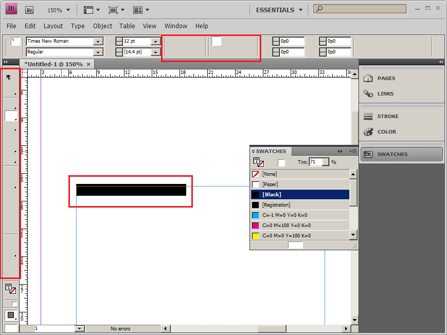

Установил CS4 на Vista Ultimate получил проблему. В индюшке ни текст, ни кнопки на панели инструментов не отрисовываются, ничего не работает. Остальные продукты (фотошоп, илл, акробат) работают корректно. Кто-нибудь сталкивался с такой засадой?
У адобы есть статья http://kb.adobe.com/selfservice/viewContent.do?externalId=kb404723&sliceId=1#intermediate, но что-то там толком ничего и не сказано, или я чего-то не понял.

Ответ: СS4+Vista проблема
не помогает. таже хрень. буду искать наверное другой диструбутив
Та же хрень, но в меньшей степени, с W2003sp2. А именно: не отображается например панелька выравнивания на главной панели, но если провести по ней курсором, то кнопочки проявляются.

А ещё бы выскакивающий квадратик координат и размеров возле указателя победить?
Кстати по кнопочкам-панелькам для Maks_Tsofin - в свойствах главной панели включил ВСЕ панельки. Теперь ничего не пропадает. Может поможет и на Висте.
Столкнулся с этой же ерундой. На машине стояло 2 гига памяти, как только еще 512 метров подставил, усе стало нормально. Так что думаю плюнуть на эту 4-ку и пока работать дальше в своей любимой 2-й версии, ну на худой конец в 3-й.
