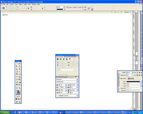

проблема в том, что я нажала на что то в индизайне, и теперь у меня не отображаются страницы а просто висит такой квадратик с двумя стрелками и написано root что делать? на странце сверстанные материалы
вот как теперь выглядит страница
кто знает, подскажите, в чем дело! и как все вернуть

Ctrl+Alt+1 а потом Ctrl+1
Ответ: срочно помогите решить проблему!
Навести курсор на вертикальную линию справа (рядом с которой нарисована вертикальная линейка) и перетащить эту линию влево.
Или:
Нажать на двунаправленную стрелочку в правом нижнем углу (правее этой стрелочки у Вас написано "5%").
Затем успокоиться и почитать F1.
... или через меню View -> Structure -> Show Structure/Hide Structure.
