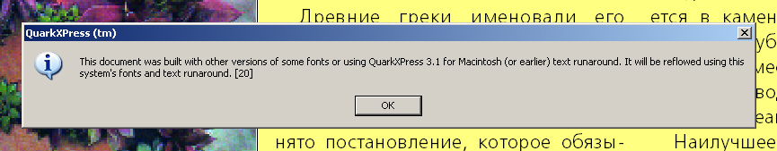

у меян пол журнала готово и вот оно началось. ИНОГДА!!! когда печатаю файл рисует вот такую ошибку
    131.1 КБ · Просм.: 912
Ответ: срочно! что за ошибка?
Копируете фрагменты из другой публикации?
После вставки в текущий документ внимательно просмотривайте эти фрагменты (возможен "вылет" текста за их границы). Документ пересохраните...
Бывает такое. Ничем фатальным не грозит, но действительно нужно просматривать.
