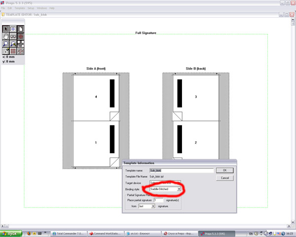

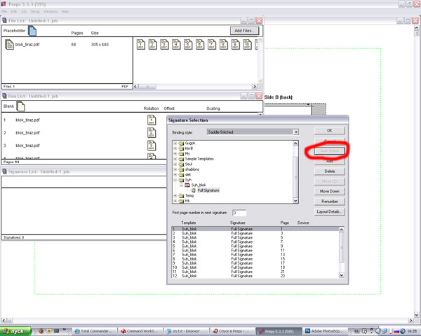

Делаем шаблон Saddle-Stitched, проставляем номера стр. для одной тетради, потом спускаеш работу Signature Selection> Saddle-Stitched> созданный шаблон> AutoSelect.
А вообще-то мануал нужно читать. В сети есть даже на русском языке.
    62.7 КБ · Просм.: 1 157
    75.4 КБ · Просм.: 1 177

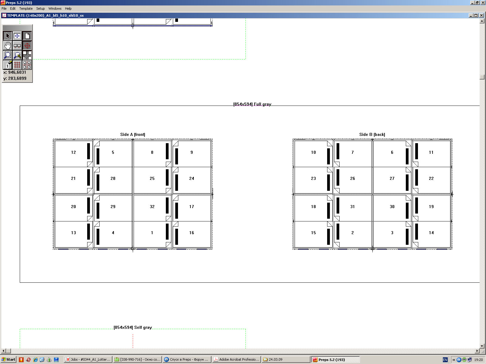

Если Вам нужен шаблон подобный тому, что на скрине, то тогда только ручками проставлять номера страниц надо.
    203.4 КБ · Просм.: 1 066
Ответ: Спуск в Preps
Обидно. Просто думал, что можно сделать некий универсальный шаблончик для спуска в одну тетрадку хоть 16, хоть 24, хоть 32 стр. И тому подобное. А получается нужно для каждого числа страниц создавать свой шаблон. Понятиями "Первая" и "Последняя" препс, к сожалению, не оперирует. Может и правда параллельно импозер использовать. Для сложных спусков препс, для рутинных импозер.

Да, точно. Вы путаетесь. Тетрадей в данном случае таки не одна, а целых 8. 4-хстраничная тетрадь, спуск внакидку. Всё же ответ в сообщении № 2 тот, что Вы ищете.
Dorg сказал(а):
У меня сложилось ощущение, что Вы ищете решение в режиме спуска вподборку.
Dorg сказал(а):
Обидно. Просто думал, что можно сделать некий универсальный шаблончик для спуска в одну тетрадку хоть 16, хоть 24, хоть 32 стр. И тому подобное. ... Понятиями "Первая" и "Последняя" препс, к сожалению, не оперирует.
Вы не правы. Binding Style --> Saddle-Stitched оперирует страницами именно так.
