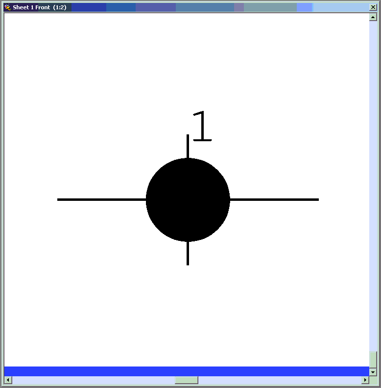

Прежде чем делать такие утверждения, вначале стоит выяснить подробности. Я-то и к своему ПДФ претензий не имею. Только зачем мне такое счастье, если я эти болячки корела пистопом в автомате правлю? Я-то печатал напрямую в хотфолдер РИПа и хотел решить эту проблему для прямого засыла PS на RIP.
У меня все ОК -- см. аттач.
А про залитые кружочки писал lev вот тут
http://forum.rudtp.ru/showthread.php?t=16223
Ну писал. Залитые кружочки имеются.
В цепоке PS-->RIP кружочки залиты, в цепочке PS-->PDF-->RIP всё нормально. И что та ветка объясняет?
ЗЫ. Попытайтесь просчитать PS на РИПе минуя PDF.

Ответ: Спуск в кореле - шкалы и кресты
ch_alex сказал(а):
На РИП закиньте свои постскрипты. Потом поговорим.
И что?
Шарфюрер сказал(а):
Очень информативно.:)
Какой РИП? Версия? Чем смотрели (превью слишком уменьшено)?
PS кидали на РИП напрямую?
Корел --> постскрипт --> Арлекин.
    3.4 КБ · Просм.: 757
ch_alex сказал(а):
Честно, сижу и не пойму, в какую сторону копать. Или проблема с драйверами принтера, или РИПа.
'hz'
А что за принтер? Что за ппд? У меня и у TonyK — Adobe PS.
ppd у меня tass printer v3 у TonyK itarr-tass.
Какой кстати у вас рип?
ch_alex
Странно однако...ММожет в настройках РИПа проблемы?...
Да нет, похоже, я так постскрипт и не выучил :)
Больно хитро Кореловцы используют свои процедуры при генерации постскрипта. Если отключить использование ППД при печати -- созданное мною чудо вообще не рипуется. Буду разбираться дальше, может придется и другие файлы поправить.
Дельту не дам :) Вот с Беста:
Но, см. ниже -- я не считаю получаемый постскрипт "правильным". Пока я (или кто-либо другой) не переделаю marks.ps, считаю нецелесообразным дальнейший спор на эту тему. Для ПДФ-воркфлоу это работает, для ПС -- не всегда, значит это неправильно.
