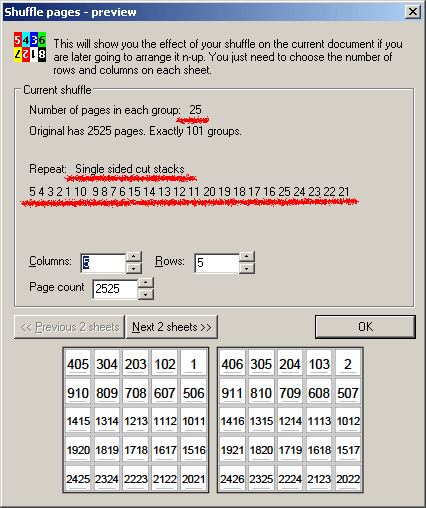

Есть файл с 2525 макетами (2525 полос соответственно).
Нужно сложить по 25 макетов на лист (соответственно имеем на выходе 101 полосу).
Quit Imposing к сожалению не смог этого сделать, или я не понял как.
Последовательность, в которой должны быть разложены макеты такая - 406 305 204 103 2 911 810 709 608 507 1416 1315 1214 1113 1012 1921 1820 1719 1618 1517 2426 2325 2224 2123 2022... и т. д.
QI не понимает таких длинный секвенций, а при попытке загрузить в него уже готовый XML-файл - просто валится вместе в акробатом.
Что делать? Есть ли какой-нибудь софт который позволил бы сделать подобное? Для акробата или ID на худой конец?

Я вижу противоречие нумерации и количества полос, ибо натуральный ряд начинается с "1", а не как у Вас (2..2526), но вообще задача решается как в аттаче, подгоните под себя.
