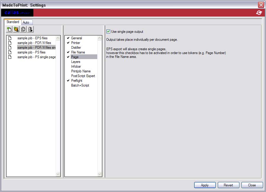

Странно... Почему постранично, вот в чем вопрос? Люди хотят подольше помучиться? Кстати, рекомендую плагин MadeToPrint к индизайну -- позволяет делать постраничные PS, а уж сохранять их в горячую папку дистиллера несложно :-)

Маленькая поправочка - плагин позволяет сохранять постранично и PS, и EPS и PDF/X. Нужно только в пресетах поставить соответствующую галочку. Плагин действительно удобный, есть и префлайт, и автоматический запуск Дистиллера, и "горячие" каталоги и batch режим. Жалко только, что версия триальная.
