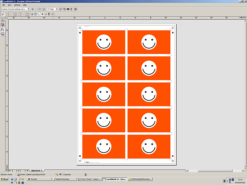

Есть визитка.Как её средствами Корела разложить на листа А4?

ой да .. корел такая кака что даже в менеджер печати вставил автораспределение объектов по листу для печати...
Ответ: Спуск "полос"
О! ну нифига себе! Как всё круто работает! Всё - завтра прихожу на работу и выкидывю Сигну ;)
[size=-2]Можно скриншот выложить?
:cool:

Всё оказалось намного проще - сосед-школьник получил на информатике задание."Начертите визитку с логотипом и разложите на листе 10 штук".
Показал я ему Imposition Layout в меню Print.Он это всё изобразил на уроке.У учителя были квадратные глаза.Оказывается "разложите на листе" - это Copy-Paste :)

Я делал такие спуски из корела не только для принтерочка, но и для довольно понтового каталога в 5 красок, каталог был изначально сделан в кореле это было оптимальным решением для меня. Механизм спуска там всетаки реализован мощно, мне понравилось.
Во-первых, на лист А4 входит 12 визиток 50х90 мм. (горизонтальное расположение и листа и визитки). И через докер трансформ, Apply to Duplicate, дублируешь их на лист за 4 секунды. Поверь человеку, который колбасит по 15 комплектов по 100 визиток в день.
