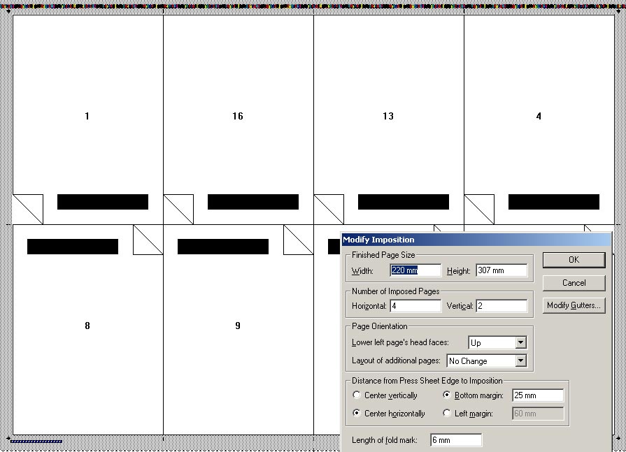

Они утверждают что спуск полос делают "всегда и везде (в книжном производстве) используя не обрезной формат, а дообрезной.
Этот дообрезной формат всегда равен обрезному +5 мм с каждой стороны."
То есть на примере 16 полосной тетради (с обрезным 210х297) следует задавать в приложении спуска полос размер полосы 220х307 и между ними оставлять поля по 0 мм. Ставятся метки фальцовки, а обрезные не надо.
Как-то у меня это вызывает сомнения...

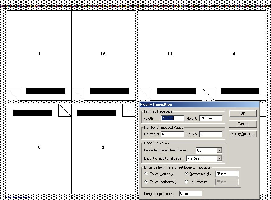

Варианты прилагаю - 1-моё видение, 2-ой - как "все книжники делают"

В любом случае, если кому-то не нравятся обрезные метки, то их можно отменить, а спуск делать как и раньше, по обрезному формату. Никто ничего не заметит. :)
Это уже, видимо, какие-то более-менее мутировавшие к современным условиям книжники. Хардкорные используют габариты полосы набора и расстояния между ними. Как монтировали кальки, так и на СТР приносят
Ваше видение - истинно. А книжники ещё могут рассказать, что они ставят полосы в спуск не по габаритам обреза страницы, но ориентируясь на габариты текстового набора...
Впрочем, книжники книжникам рознь. Есть очень вменяемые ребята.
ЗЫ. Блиды не забыли добавить? ;)

А по поводу книжников... Ну, мы все понемногу книжники ;) Всегда обрезной формат + вылеты. Схема спуска зависит от формата машины и типа переплёта.
Я не маньяк метки реза впендюривать внутрь обрезного.

Это старые технологи. Когда есть понятие формат набора и его уже позиционируют на спуске сразу. Я со своими уже несколько лет воюю.
у нас еще обрезной+шлейф бывают считают. в итоге 1стр. вместо 210 превращается в 223. :))
но это неправильно, при таком подходе освоить препс нереально.
препс любит когда уже мм в корешке и головке сделаны верстальщиком. а препсу остается только компенсация на подрезку, фальцовку и т.п.

Х.з. Мы печатаем книги. Спуски делаем, используя обрезной формат. Так что "всегда и везде" IMHO слишком сильное утверждение.
