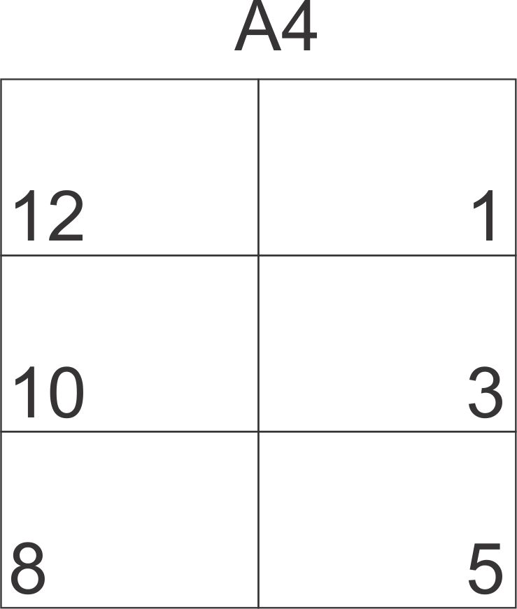

Здравствуйте. Не могу понять как сделать спуски. Подскажите если такое вообще возможно. На листе А4 с одной стороны спуски полос 12-1, 10-3, 8-5. Можно ли поместить 3 спуска на 1 лист?
Ну как бы от формата издания зависит...
Издание 105х100 в готовом виде. Скажите плиз как размести 3 спуска на 1 листе А4? Не могу придумать как в Quite Imposing Plus это сделать.
Сделайте спуски как положено тетрадками, а затем кладите по 3 копии на А4. Главное чтобы вылетов хватило.
Реакции: kostya74
Спасибо большое. В таком виде можно как-нибудь сделать?
