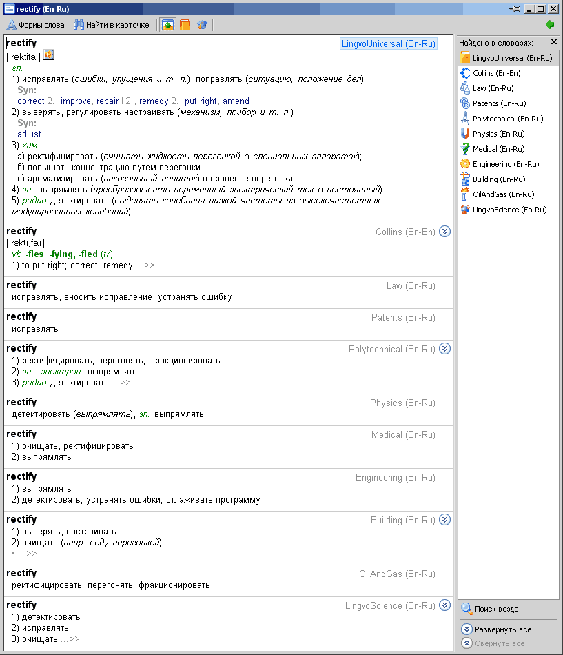

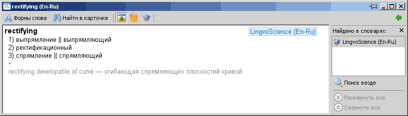

NecroZoider сказал(а):
Ректификация (химия) -- Разделение.
Здесь нельзя путать "rectify" и "rectifying".
См. аттач.
Значит, смотрите, ребята: "Эти ошибки могут быть частично компенсированы (уменьшены) вычитанием из Eg^1/гамма-сигнала того сигнала, что является функцией от колориметрической чистоты (стимула) -- чего можно добиться путем выпрямления (?) сигнала цветности, но при этом, конечно, за счет усложнения устройства телеприемника". При этом цветоразностные уже выделены, "зеленый" сигнал посчитан, а обсуждаемая процедура является ДОПОЛНИТЕЛЬНОЙ, коррегирующией этот "зеленый" трихроматический (не цветоразностный) сигнал. То есть, получается, что если с сигналом цветности мы проведем эту странную процедуру "ректифаинга", то результирующий сигнал будет представлять собой функцию от колориметрической чистоты стимула, а полученное нечто мы отнимем от трихроматического сигнала Eg, исправив (или по крайней мере компенсировав) перебор по зеленым насыщенностям.
