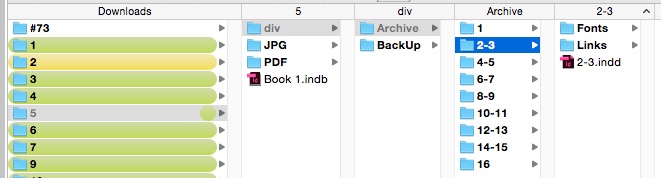

Забыл уточнить, что есть и коллекты (в CS4), но они тоже поразворотные, т.е. каждый разворот в папочке, а в ней INDD разворота и папка линкс.
И всё бы ничего, но надо, чтобы они и остались в CS4, а 4-й индиз при экспорте с опцией Spreads "портит" ПДФы – отлетает мастер на левых страницах. Вот так нагло и портит – постраничный экспорт – нормально, а разворотами – фигня получается :) А СС2014 делает нормально!
