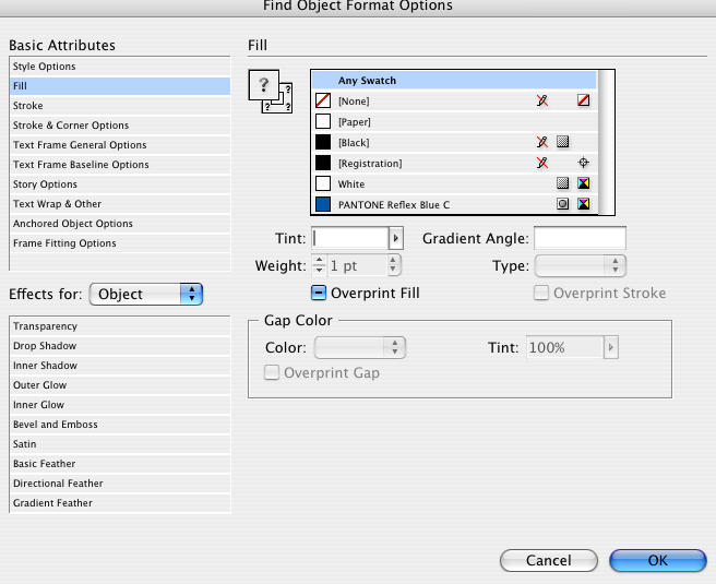

Почитал. Решил посмотреть, а что же предлагает CS3 в данном случае... Смотрим атач, особенно галку "оверпринт фил"...
Автору. Если .inx зазипованый весит немного (до 10 метров) то могу поменять оверпринт. Правда CS3 у меня бета, на предмет глючков не проверенный еще...
