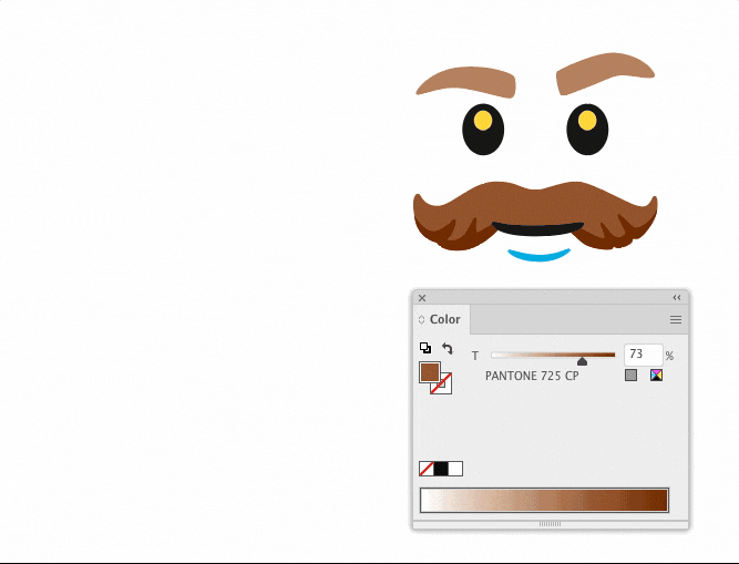

Коллеги, приветствую!
Возможно ли такую хотелку, как на скриншоте?
Есть Иллюстратор + ESKO DP.

Однако задача заключается в том,
чтобы отразить не только то, что в палитре образцов,
а и проценты тоже (если таковые есть).
В идеале — как на скриншоте: квадратик и рядом подпись.

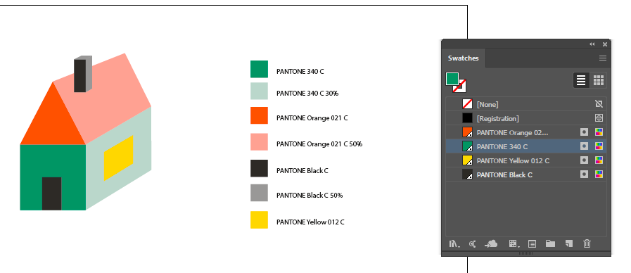

Вот этот скрипт будет поближе в цели.
Но у меня не хватит знаний исправить этот скрипт, чтобы он в случае Пантона дописывал еще и Tint к его названию.

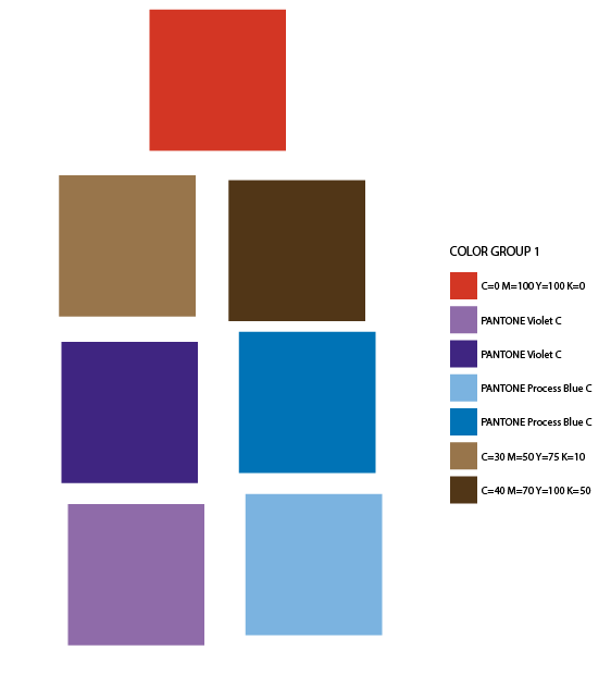

SwatchLegendAsText — создаёт на активном артборде цветную текстовую группу с именами образцов из Swatches. Если в панели выделена часть цветов, то создаст легенду для них, иначе для всех.
В коде настраивается:
isOnlySpot
— выводить только глобальные и спот цвета или все.
fontSize
— размер шрифта.
typeface
— программное имя шрифта.
isUseUppercase
— выводить имена в верхнем регистре.
pads
— внутренние отступы по горизонтали от артборда и его верха.
distX
— горизонтальный отступ между текстами.
distY
— вертикальный отступ.

В принципе легко скрипт Кати ColorListAllinOne.jsx допилить, чтобы дописывал тинты, при этом надо будет в окне экшена New Color Group вручную нажимать галку, чтобы тинты добавлялись во временную палитру. Хотя большие вопросы к рефакторингу кода, исходный скрипт периодически вызывает ошибки памяти, краш моего СС 2019. Тут надо перебрать весь код.
