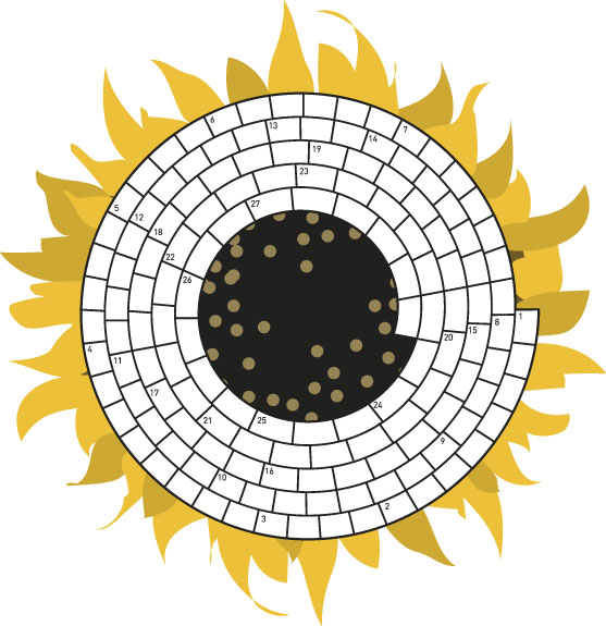

Наш штатный кроссвордист - большой выдумщик, но рисует сетку только на бумаге (пожилой человек), так что все его фантазии на нас...
Задача вроде бы не сложна - нужно нарисовать спираль (улитка), с фиксированными начальным и конечным радиусом с нужным шагом, у меня штатным инструментом не получилось. Есть некая софтина, но к сожалению для меня она для РС, а у меня Мас. Может кто предложит методику как нарисовать. Искал (может плохо), но не нашел, а censored...

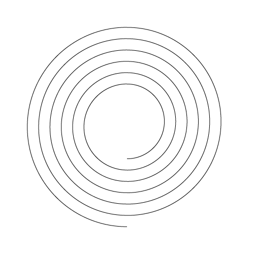

Большое спасибо за сочуствие... Я достаточно хорошо знаю AI, и поэтому подчеркнул что штатными инструментами не справился. Решить проблему под Мас OS 10.6 помогла софтина подназванием InkScape, достаточно специфическая, требует Х11, но работает и поставленную задачу выполнила, а нарисовать нужно было всего лишь вот это....
    84 КБ · Просм.: 1 257

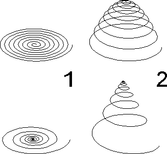

С плоскими спиральками понятно. А как можно создать что-нибудь наподобие такого? Чтобы был объем типа конуса. Или только ручками?
Очень жду помощи
Ответ: Спираль в AI
Пока Вам пишут как это сделать в AI, я про CorelDRAW напишу.
Рисуем спираль с нужными настройками.
Чуть сплющиваем.
В режиме редактирования точек включаем Elastic Mode.
Выделяем все точки на спирали и тянем за центральную.
На картинке: вверху - симметричная спираль, внизу - логарифмическая.
    2.7 КБ · Просм.: 1 129
Ответ: Спираль в AI
lev
Хорошая идея. В принципе, точно так же реализуется и в Ai.
Ответ: Спираль в AI
Нука-нука, по-подробней.
Ответ: Спираль в AI
SAS
Э-ээ. Ну в точности так как описал lev.
"Рисуем спираль с нужными настройками. Чуть сплющиваем. В режиме редактирования точек включаем Elastic Mode."
Elastic Mode — в Ai это называется reshape tool. Хватаем за последнюю точку и тянем-потянем.
Ответ: Спираль в AI
Да… спасибо. Тормознул.
