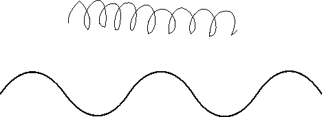

Как сделать сабж в иллюстраторе? Т.е. нарисовать спираль и разместить её по или вдоль волнистой линии.
На худой конец не в иле, а в какой-то другой программе, хоть в том же кореле - мне главное его сделать.
Я пробовал в SecuriDesign - но там без бутылки не разберёшься.

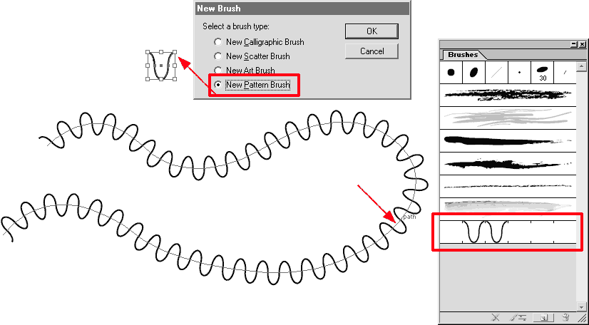

Можно и средствами ила через New Pattern Brush.
2 Belok в Вашем случаи аттач №2, только при создании Pattern Brush Объект должен быть так как показано стрелками и красной линией -- иначе будут разрывы.
