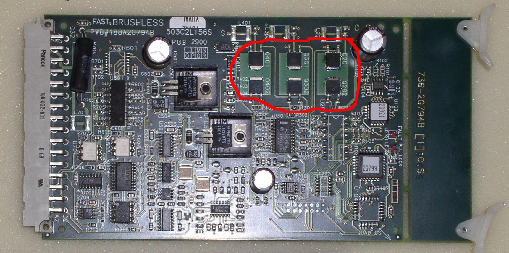

Заодно проверьте плату FastBrushless - если фотонабор включался при заклинившем спинере, есть вероятность, что сгорела и плата. Проверяется легко - методом поиска оплавившегося припоя в районе шести диодов (см. фото).
    281.5 КБ · Просм.: 1 142
Ответ: Spinner Dolev 4Press
Ага типа того :)))
