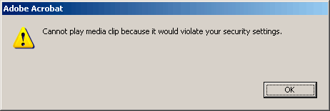

в свойствах Rendition можно указать явно: использовать floating window и center relative to app window и show control for closing... Но когда я это сделал, то см. аттач. Победить пока не удалось. Наверное надо хелп почитать
    2.1 КБ · Просм.: 823

точно! у меня получилось .mp4 проиграть во всплывающем окне.
а победить можно через edit->preferences->trust manager

c swf не получается :)
Ответ: создать popup с html-кодом или RTF
хм, работает swf (на всякий случай прилагаю pdf)
в trust manager swf точно разрешен?
да-да, все работает, извините, это я перемудрил с тем файлом, в котором ставил опыты, он наверное испортился :). А еще круче -- пометить annot как hidden, и повесить его проигрывание на link или button. Ну, автор темы должен быть доволен :)
