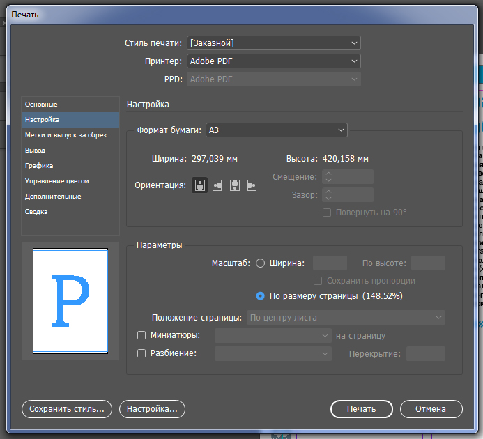

"уменьшить по формату" для вывода на печать -- есть...Вариант: печать в файл с масштабом.
это, конечно, выход (на крайний случай), но хотелось бы обойтись без танцев с бубном...Создаете файл InDesign с размером документа А3. Помешаете в него свой документ InDesign А2 в качестве Линка. Уменьшив до 70 процентов. И гоните ps или pdf - что у вас требуется
оказывается, всё дело в порте «file»...какой-нибудь другой PS-принтер поставить в систему, назначив ему порт «file»...
чего тут крайнего, какие бубны??? О_оэто, конечно, выход (на крайний случай), но хотелось бы обойтись без танцев с бубном...
есть. Вопрос только -- зачем? Вот это и есть как раз бубныв мэйкере такая галка есть -- "Записать PS файл"...

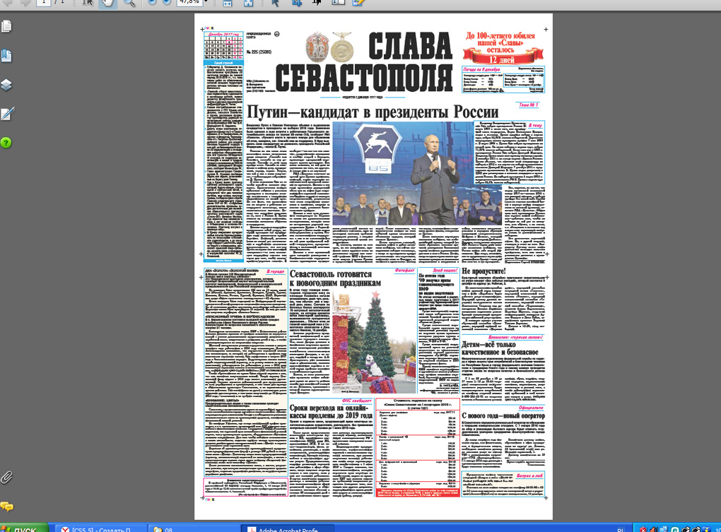

нет, газета всё-таки А-2, а ПДФ нужен А-3...Поясню свою мысль...
Исхожу из того, что газета таки А3, а А2 -- это разворот...
нет, "Слава Севастополя"...Что хоть за газета то такая... "Правда", или "Труд"?![]()
