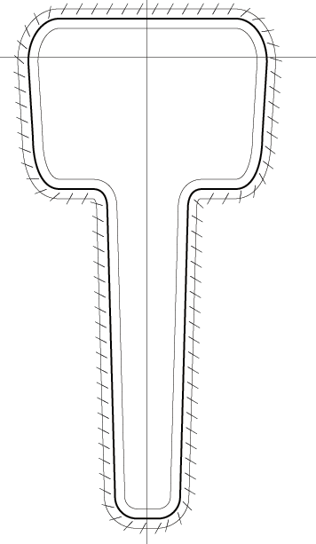

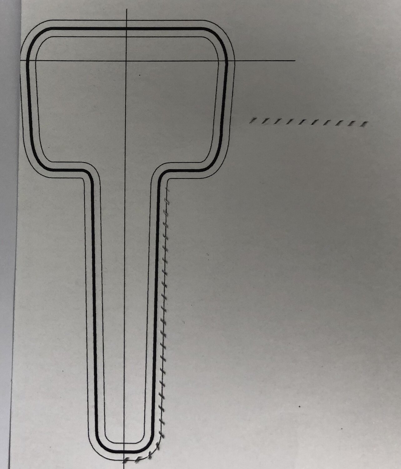

Добрый день! Задача состоит в том чтобы по контуру различных фигур научится имитировать отверстия косого пробойника по коже - это наклонные линии (шаг между линиями 3 мм, размер косой линии 2 мм, наклон 60 градусов). Как я понимаю мне необходимо создать узорчатую кисть? или возможно есть другой вариант? При создании узорчатой кисти результат на внешних, внутренних углах и изгибах оставляет желать лучшего.
На рис. ниже показан желаемый результат, в данном случае отверстия сделаны пробойником, хотелось бы то же самое повторить в Ai.

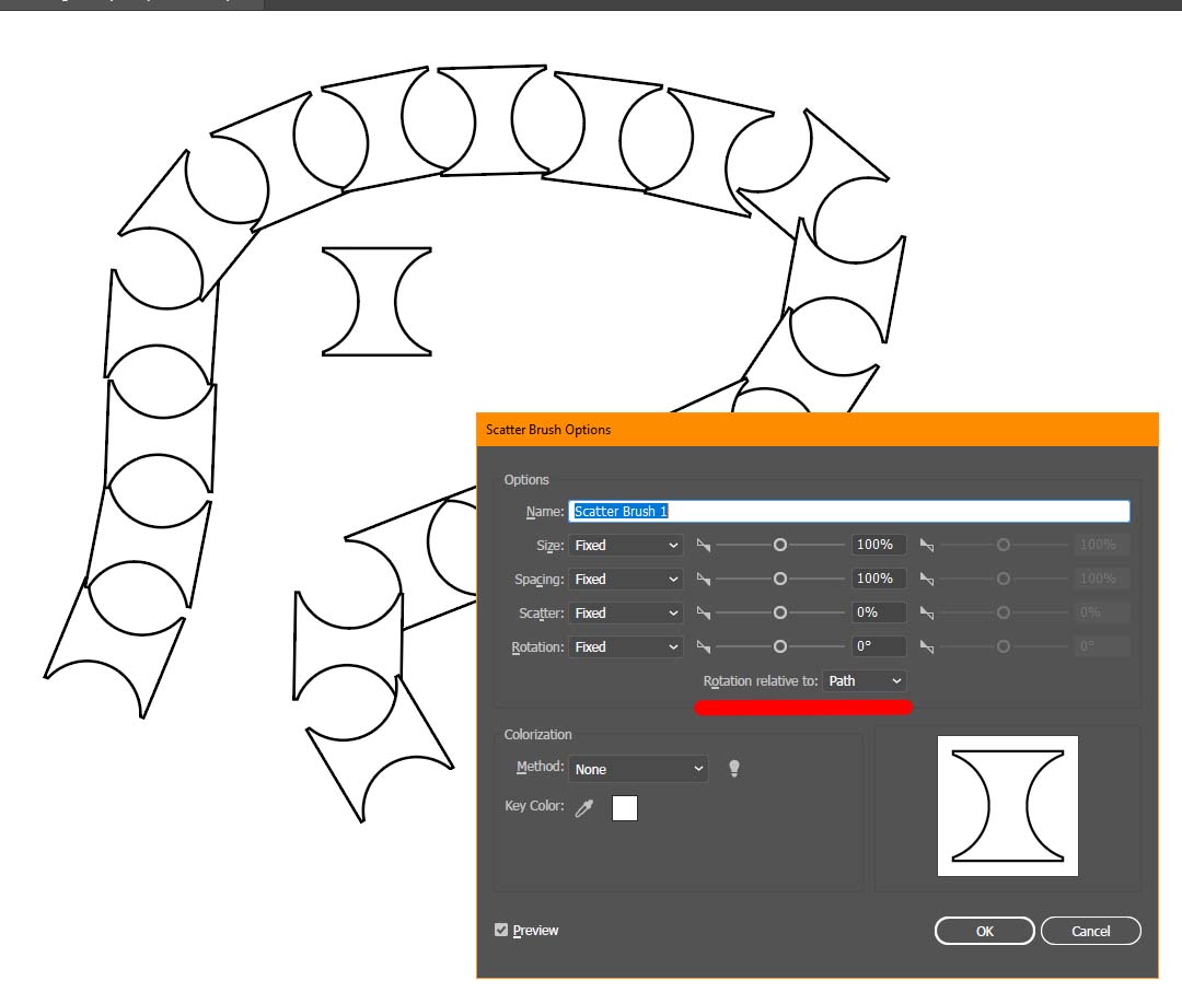

Да не нужна там узорчатая кисть , она шейп деформирует
Scatter brush с параметром relative to path
Реакции: Petruccio
Scatter brush то что доктор прописал!'cooll)'
