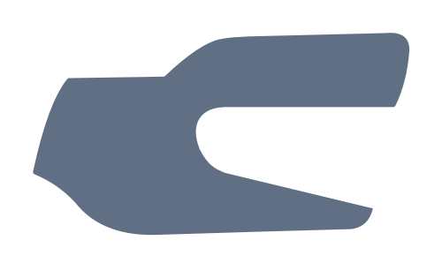

Такой "кнопки" нет - есть ручная работа по отрисовке любым из инструментов работы с кривыми, например Безье, или Freehand Tool (F5), 3-Point Curve Tool, Smart Drawing Tool (Shift+S), если надо, обработать Shape Tool (F10). Вот приблизительная картинка сделанная меньше чем за минуту с помощью 3 Point Curve Tool:

Ответ: Создание трафаретов
Ого, спасибо (жмакнул), щас попробую, мне бы так уметь за минуту ... А игра контраста не как не может помочь ?
Вообще то нет, даже и подумать такого не мог.
У меня вот что получилось, за 2 часа жуть, но я придумал где надо обвести маркером и по этой линии делать
