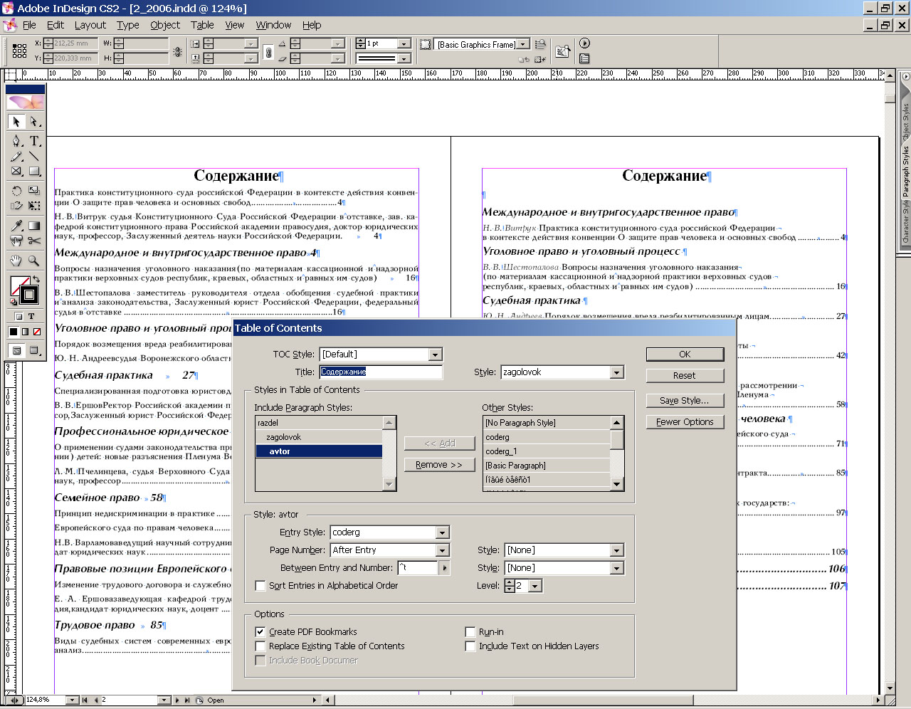

Добрый день! После установки апдейта столкнулась со странностоью: при создании содержания нарушается порядок следования уровней. Такое ощущение, что в содержание заголовки забиваются по мере их создания в публикации. Но беда в том, что название рубрик я получаю в конце, а вот заголовки статей намного раньше:) Как-нибудь можно это побороть? Я пока переставила вручную, но это не есть гут...

Может они имеют один и тот же уровень?? Включи в диалоге Table of Contents галочку More options и проверь Level...
Либо размести скрин твоего диалогового окна Contents...

Пожалуй это тот же вопрос, что и у меня.
Вот скрин:
Мне очень хотелось бы в содержании поставить авторов перед заголовком. Ан не получается. И level-ы ни на что не влияют.

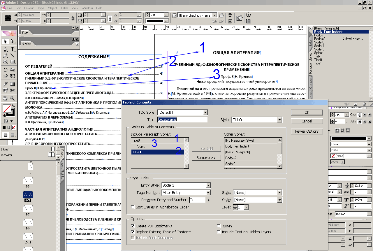

Я перепробовала как мне кажется все:)
Я меняла уровни, я меняла порядок следования нужных мне стилей в содержании. Все равно, те заголовки, которые появились в публикации последними встают на последнее место. при этом выделяясь должным уровнем.
Что еще придумать даже и не знаю....
    367.7 КБ · Просм.: 875

Кажется, я понял, почему к Вас так происходит.
Попробуйте разместить вашу верстку в единой цепочке фреймов. У меня серьезные подозрения, что заголовки рубрик и авторов у вас стоят в отдельных фреймах. InDi при генерации TOC берет самый верхний (по вертикали точно, по глубине - не знаю) прописывает помеченные стили в TOC, идет вниз и т.д. по всем страницам.
Вот у Вас такая петрушка и получается :)
Если фреим с основным текстом вылазит вверх над другими, то заголовки, лежащие ниже, ессно, в TOC будут ниже того, что они определяют.

Спасибо! Наконец получилось то, что надо! Но то ли я вас не правильно поняла, то ли еще что... Мне удалось побороть неправильность размещения заголовков путем увеличения ширины фрейма с первым заголовком. В данном случае это реально, но в принципе не всегда возможно. Помещение на разные слои не дало желаемого результата... Еще раз спасибо!
