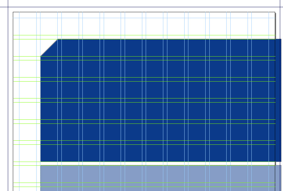

Есть такой plugin под 5-ку XPert Tools. Там очень удобная панель управления направляющими. Вот примерно, что получается. А с помощью Guide Manager можно залочить направляющие, чтобы случайно их не сдвинуть.

Точно, я его и имел ввиду, вспомнить пытался... Alap. Соответственно - Просто под рукой не попался. Кстати, есть и под 6 кварк, правда еще не видел в живую.
http://www.alap.com/products/xptpro/XPertGuides/XPertGuides.html
