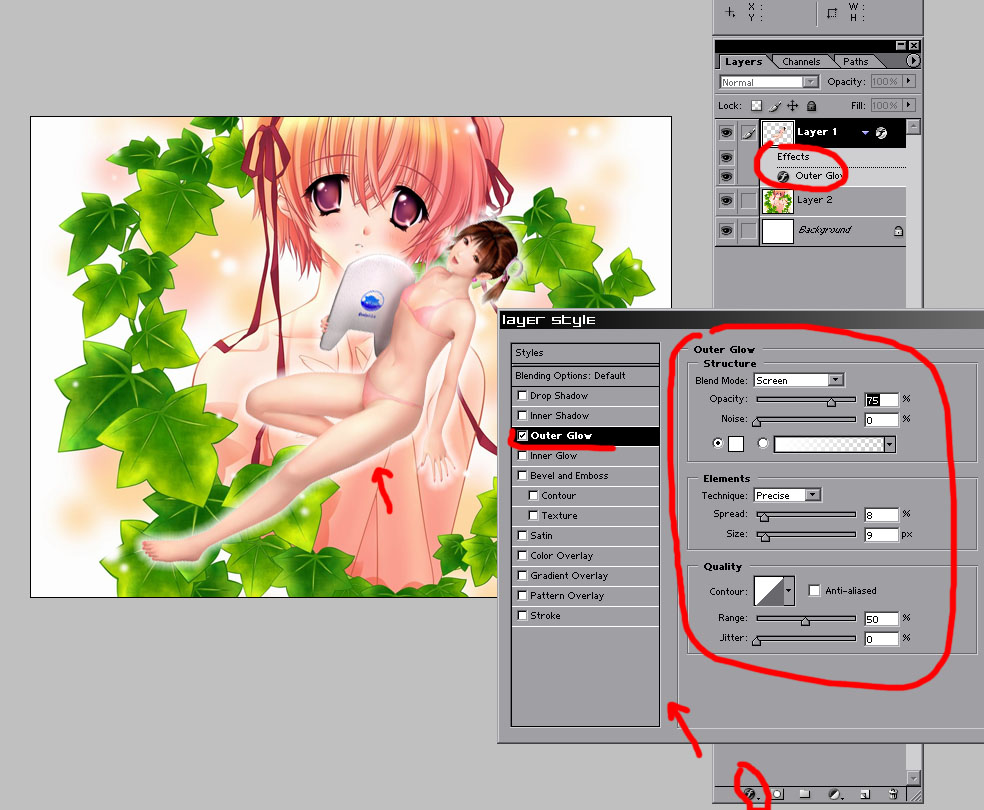

Кратенько: Обводите объект - получаете выделение. Создаете новый слой заливаете это выделение белым. Gaussian Blur. Далее слой с бларом перемещаете ниже слоя с основным изображением (то которое обводили) - в результате имеете легкий светлый полупрозрачный контур. Само собой необходимо поиграть с радиусом Gaussian Blur для достижения нужного размера вашего "контура", при необходимости понизьте opacity "контура".
Mors,а можно пожалуйста всё это немножечко поподробней,все шоги описать? А то я в фотошопе полный нууб =)) и незнаю,что и где находится!
2Mors Не совращайте AlekseyA
2AlekseyA при активном слое вашей произвольной формы, добавьте к нему эффект Outer Glow (причем ваша форма естественно должна быть обтравлена (вырезана из фона, если таковой имеется)...
Вот >> вам примерная карта действий....

Прикол в том, что на одной сейлормуне outer glow выставлен в режиме precise. Или это eye-candy'вым фильтром **бали. Там тоже самое.
Автору: чтобы качественно сделать такой "свечащийся" контур, нужно сначала получить НЕсветящийся контур четко по контуру изображения объекта.
А это уже не для тупых ламером задача.
Поэтому у вас ничего и не получалось.
Кстати, поскольку сейлормунды - картуны, то вырезать их из фона можно легко с помощью использования данных в каналах.
