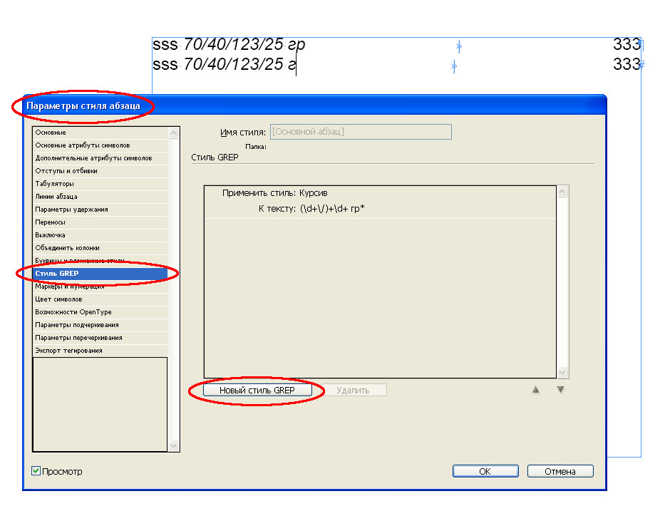

Выравнивание делается табуляцией. В Вашем случае можно выровнять Shift-Tab'ом.
Курсив - греп-стилем.
Граммы - не "гр", а "г".

Теперь как Греп как сделать)
Я бы сделал так:
1. убрал все случайные табуляторы в тексте через текстовой поиск
2. расставил табуляторы через греп-поиск: пробел\d, заменить на \t
3. настроил бы стиль и вложенный стиль.
либо:
3. превратил текст в таблицу
4. для колонки с весом один стиль, для колонки с рублями другой
5. обратно в текст
(А греп-стиль ((\d+\/)+\d+ гр*) не всё подхватит. Ну и лично для меня составлять сложный греп дольше, чем руками и простым грепом и прочими ухищрениями)
вы правы. ща Лёня напряжётся и перепишет свой стиль. мне лень.

Спасибо большое! Но я на столько видимо не знаю индизайн, хотя журналы верстала, но зашла в настройки ГРЕПА и не понимаю настройки(( что надо куда прописать)). что в скобках этих прописывать)). Жесть просто))
Не напрягусь и не перепишу.
Можно для таких случаев добавить ещё один греп-стиль. Но он настолько сложный :sarcasm:, что мне лениво :)
В моём способе никакие скобки не требуются
в греп-поиске (ctrl+F) > вкладка grep пишем ставим пробел\d, а в замене \t
