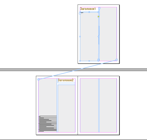

Добрый день. Может кто сталкивался?
Верстка такая: на первой полосе заголовок статьи, на второй окончание статьи и список литературы. И там же начинается новая статья со своим заголовком (в правой колонке). Вот так:
Формирую оглавление. Мне нужно получить следующий порядок:
Заголовок 1
Список литературы 1
Заголовок 2
А у меня получается:
Заголовок 1
Заголовок 2
Список литературы 1
Причем, если создать новый документ и автоматом перекинуть туда все страницы, все работает как надо.
Что может быть не так с исходным документом? Может там стоят какие-нибудь установки, влияющие на формирование содержания? Не ради любопытства спрашиваю. Просто исходная верстка не моя и мне надо объяснить ее автору, что не так.
Попробовала смоделировать ситуацию с двумя фреймами на чистом листе. Похоже, что влияет не время создания, а расположение (читает фреймы слева направо). Но в исходном документе у меня так и есть – Литература1 левее Заголовка2. Почему же порядок нарушается?
левее и ниже?
дайте файл
всё зависит от расположения фреймов
