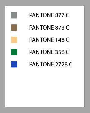

Была подобная задача.Порядок цветов определяется по списку
var txtFile = new File("d:/list.txt");
txtFile.open('r');
var doc = app.activeDocument;
var x = 0;
while (string = txtFile.readln())
var pantone = "PANTONE " + string + " C";
var rect = doc.pathItems.rectangle( -10 - x, 10, 10, 10 );
rect.fillColor = doc.swatches[ pantone ].color;
rect.stroked = false;
var text = doc.textFrames.add();
text.textRange.characterAttributes.size = 10;
text.contents = pantone;
text.top = -10 - x;
text.left = 40;
x += 20
877
873
148
356
2728
Что-то подобное и искал. Спасибо, попробую.Была подобная задача.
