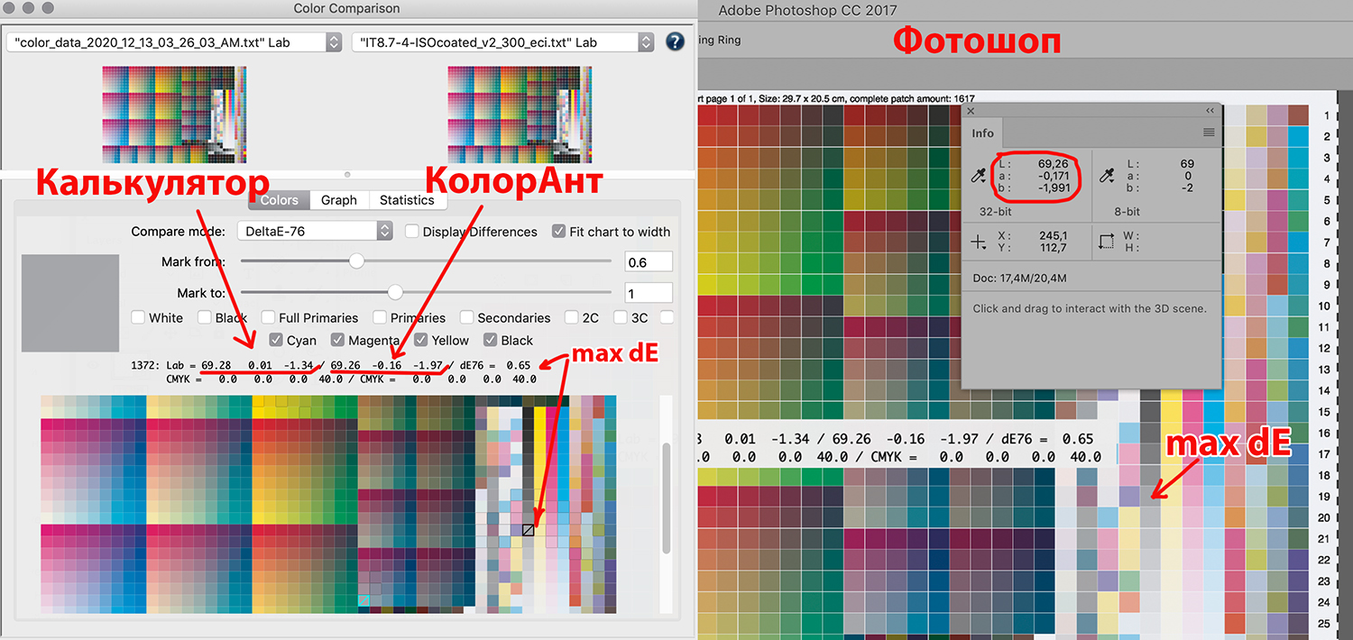

Ой-ой-ой! Способ конечно грандиозный, но зачем этот «садомазохизм» если есть способ в два клика и точнее (покрайней мере чем ваш спектральный калькулятор) :) . Угадайте с двух раз — как его зовут? :) Да, это он — «вездесущий» КолорАнт. :)
Там для этого есть инструмент ICC Transformation и далеко не только для этого. В первый клик открыли любой нужный вам референс CMYK, а второй клик — смотрите картинку:
На счет точности калькулятора и колоранта. Выдрал реальные тест-карты из профиля ISO Coated v2 300 ECI по методу калькулятора и колоранта — они понятно не совпали идеально с референсом фогры 39. Сравнил, какая тест-карта совпала с работой фотошопа по преобразованию этим профилем. КолорАнт победил.

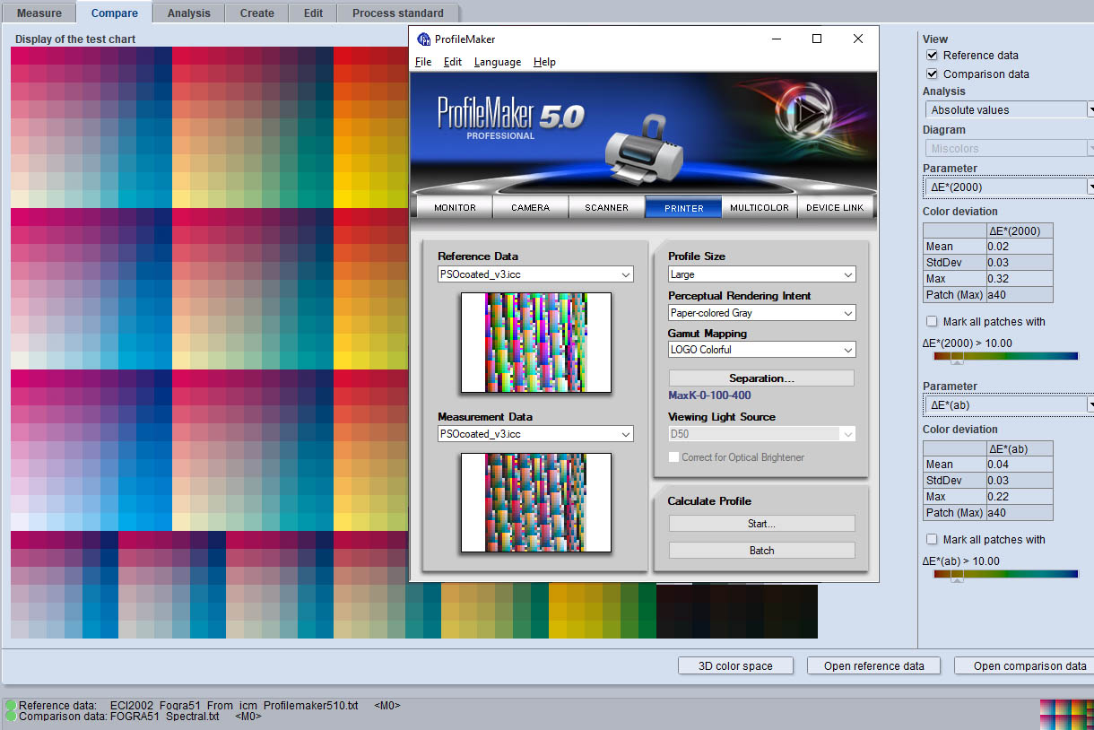

Альтернативная методика с очень-очень высокой точностью.
Пользуюсь постоянно для профайлов без встроенных мишеней и данных измерений.
Потом эти данные использую для контрольных значений на печати.
Например, для бумаг из серии Arctic, Munken.
Проверил специально на официальных данных от Fogra51! (Желающие могут проверить на чём угодно другом).
Точность по dE76 и dE2000 видна на картинке, но и напишу отличия референсов отдельно цифрами:
dE76: Mean = 0.04, StdDev = 0.03, Max = 0.22
dE2000: Mean = 0.02, StdDev = 0.03, Max = 0.32
Способ прост:
1. Открываем icc, icm файл в ProfileMaker510 в разделе "Printer-References Data"
2. Открываем icc, icm файл в ProfileMaker510 в разделе "Printer-Measurement Data"
3. Строим CMYK-профайл с любыми установками/характеристиками.
4. Открываем его в ColorTool и делаем Extract Measurement Data, например, в ECI2002, или в какой-либо другой формат.
На основании этих данных делаем ВСЁ, что посчитаем нужным.
Удачи!.. :)

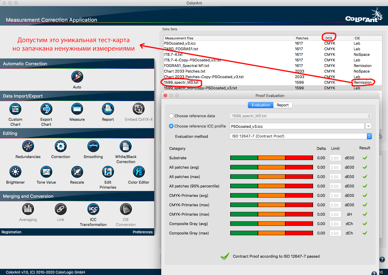

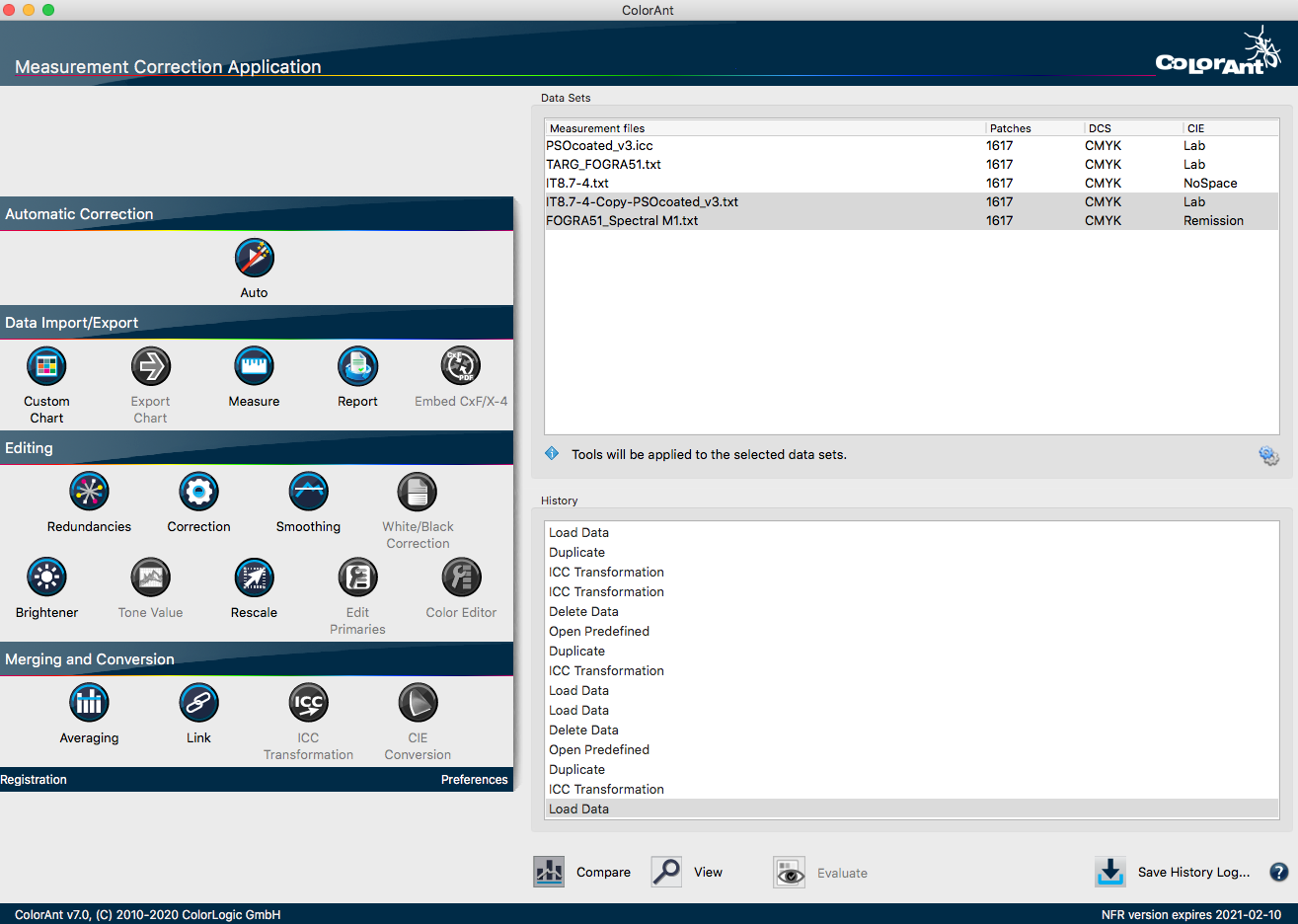

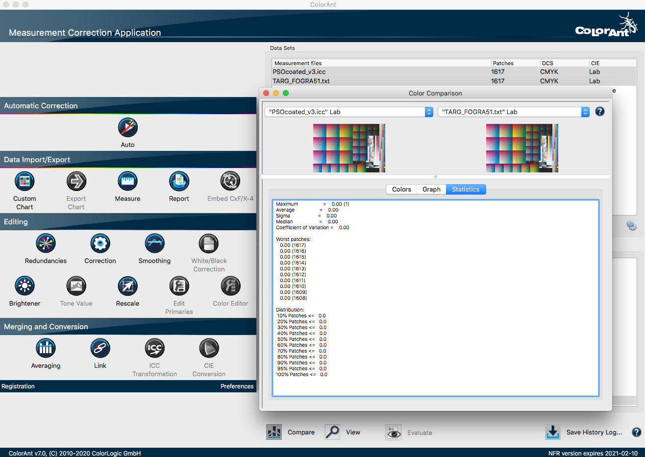

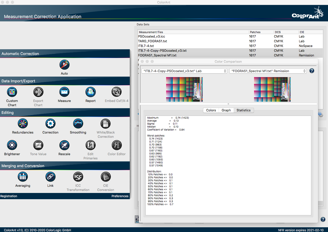

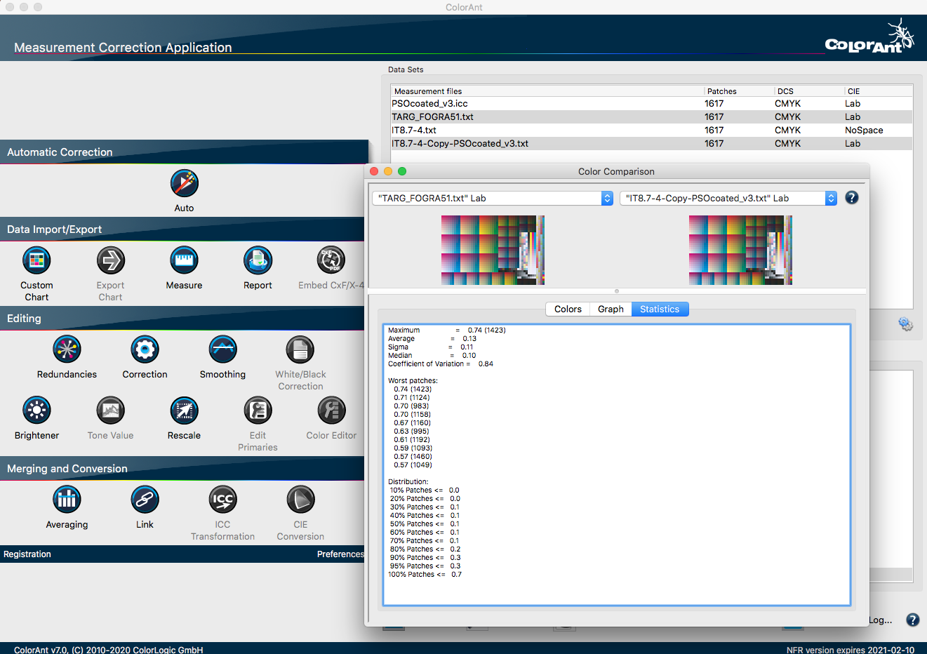

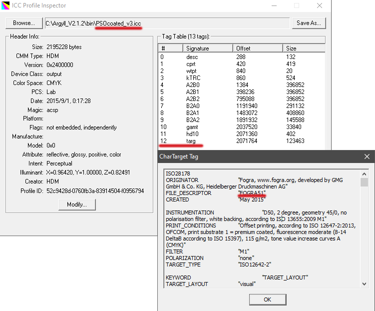

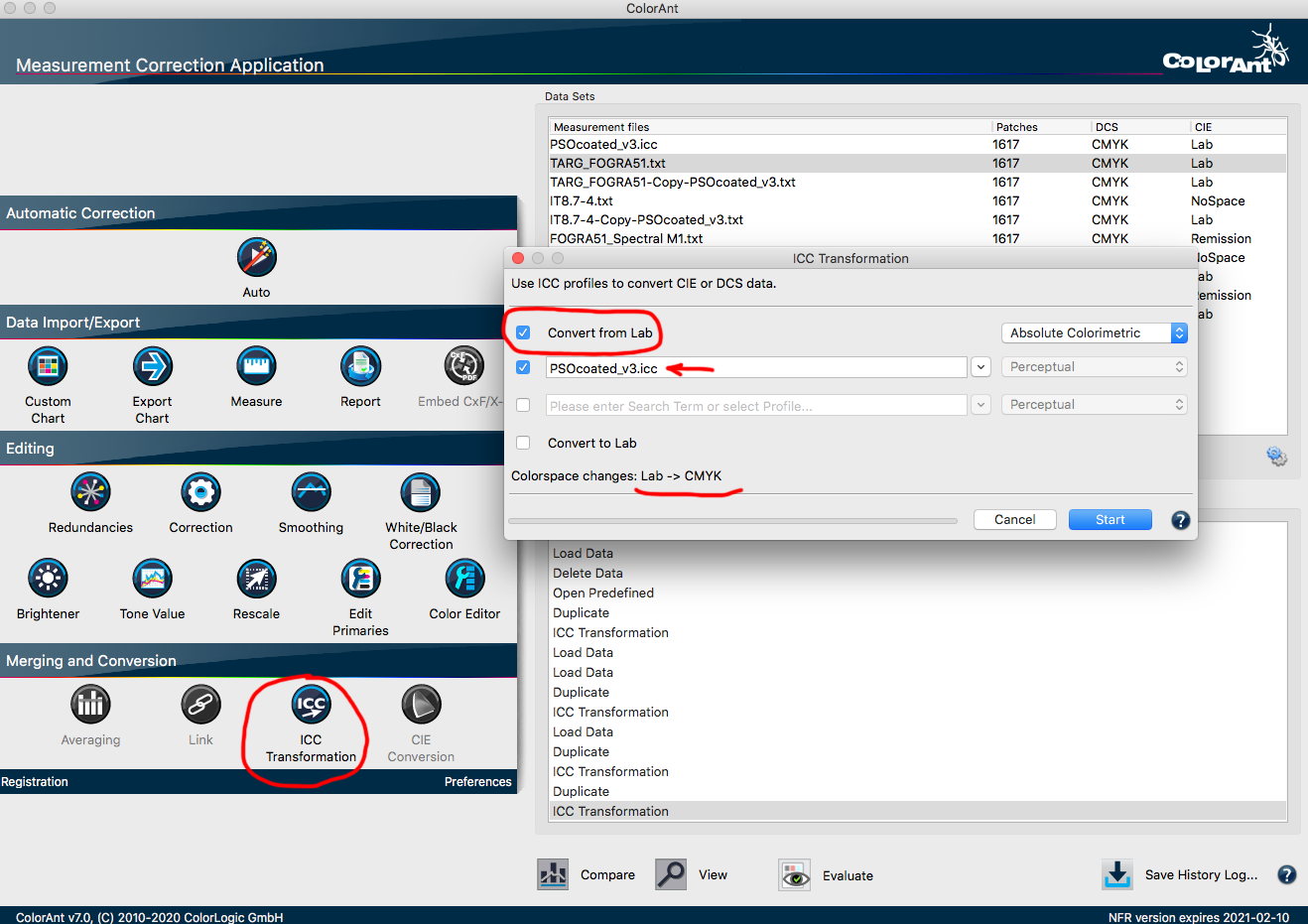

1) Бросил профиль PSOcoated_v3.icc и внедренные измерения этого профиля из тега TARG. Проверил сравнением Compare — дельты все абсолютно по нулям — имеем два абсолютно одинаковых измерения.

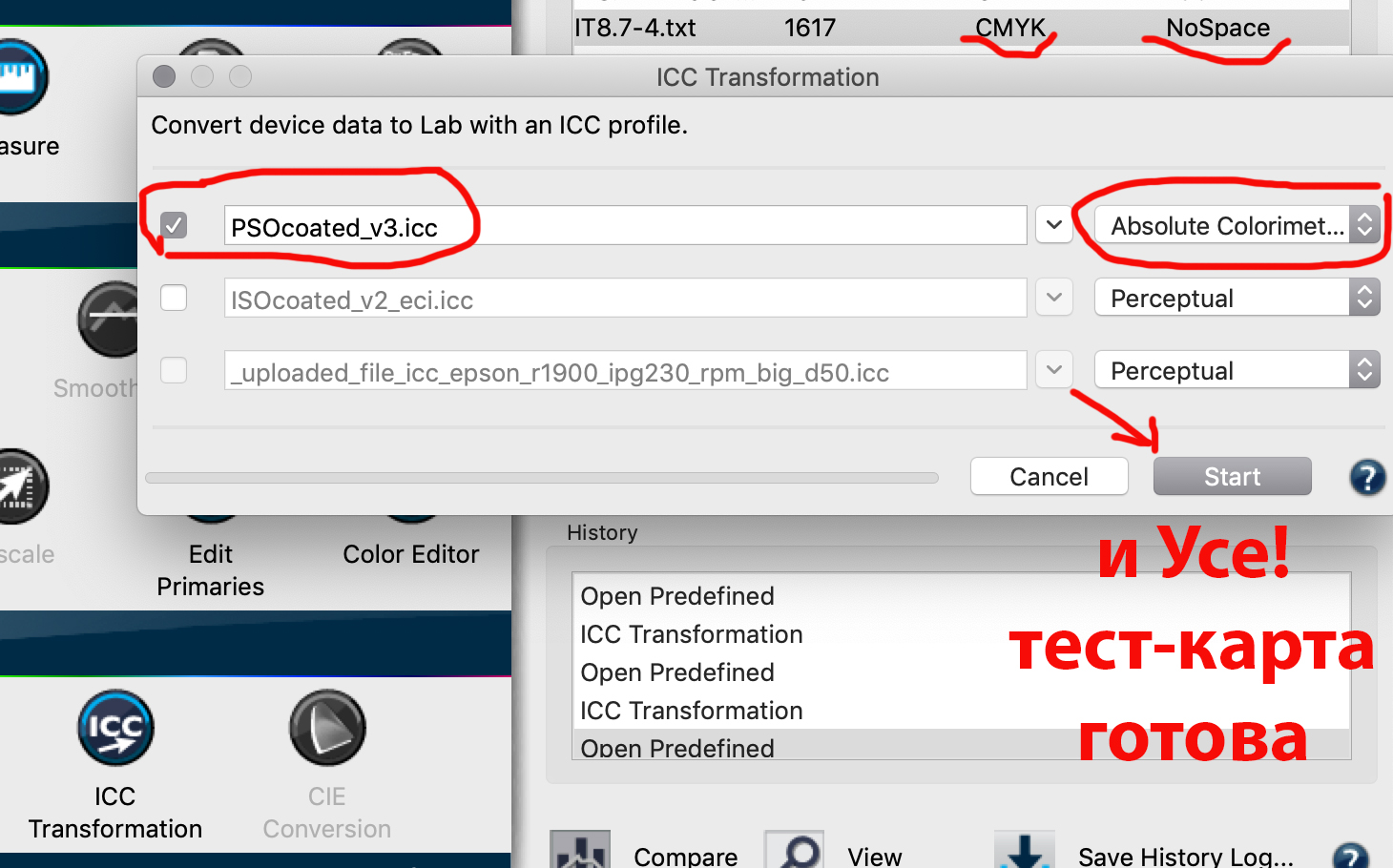

2) Добросил тест-карту IT8.7-4.txt, насадил на нее Работу профиля PSOcoated_v3.icc инструментом ICC Transformation — получил Профильные измерения (ничего генерировать ненадо). Сравнил с тест-картой тега тарг — да есть эта разница. Смотрите рисунок.
3) Добросил прародительницу — спектральную фогру 51. Захотел сравнил Профильные измерения/Работу профиля с прародительницей.
4) Захотел работу профиля на другой тест-карте — например ECI 2002 — взял инструмент Rescale. Надо насадить допустим на нестандартную тест-карту, которой нет в выборе Rescale — бросил ее в КолорАнт и насадил с помощью ICC Transformation.
5) А если надо насадить на нестандартную тест-карте, но она уже испачкана какими то чужими измерениями — тобиш нужная тест-карта существует в виде измерений? И тут ненадо пачкаться даже Екселем — можна насадить и проигнорировать ненужные измерения:
6) Надо имитировать бумаги-отбеливатель — пожалуйста, любые сглаживания/приведения — пожалуйста. Любой анализ — пожалуйста.
... и много-много еще разного — щательно изучить каждый инструмент.
А потом это все представить в интеграции ColorAnt + CoPrA + ZePrA + DLS — и получается вывод, что Торстен Браун почти все творчество (в виде действий набора разных программ) порешал за вас. :)

сконвертированны из CMYK в Lab по абсолюту
А например проверить работу в обратную сторону (на чистоту сепараций напримерер) — из Lab в CMYK — тогда включаем эту галку. Тогда у нас в измерениях на выходе CMYK-и поменяются, а Lab остануться те-же. Дальше выводы понятны на проверку.
И это еще не весь функционал ICC Transformation.
А вот можна оценивать с помощью ICC Transformation перегонкой в профиль принтера Lab -> CMYK -> Lab по абсолюту референса Фогры39 насколько этот профиль принтера подходит на роль цветопробы для референса Фогра 39? На картинке видно, что у лазерной минолты даже небыло шансов.

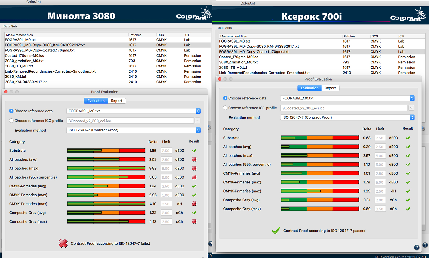

Посетила сырая мысль — что-бы максимально объективно сравнить профиля от разных профилировщиков на точность нам наоборот надо отказаться от повторной печати и измерений.
А если представить, что наш абстрактный цветопробный принтер — это и есть фогра 39, которую мы будем проверять на самой себе — то тогда вообще печатать и мерять ничего не надо.
Таким образом мы откидаем в сравнении погрешность печати и измерений, что делает сравнение наиболее объективным — в остатке сравнивается сама математика профилировщиков.
Реализуется все просто — строем профиля на базе референса фогра 39 в разных профилировщиках, которые участвуют в сражении с настройками, которые дают по нашему мнению максимальную точность и приемлемую технологичность профиля. В участники соревнований я бы записал хотя-бы ColorTool, !1Profiler и CoPrA. «Стадион» для соревнований — ColorAnt, инстремент ICC Transformation, «судейство» — Compare, Evaluate. :)

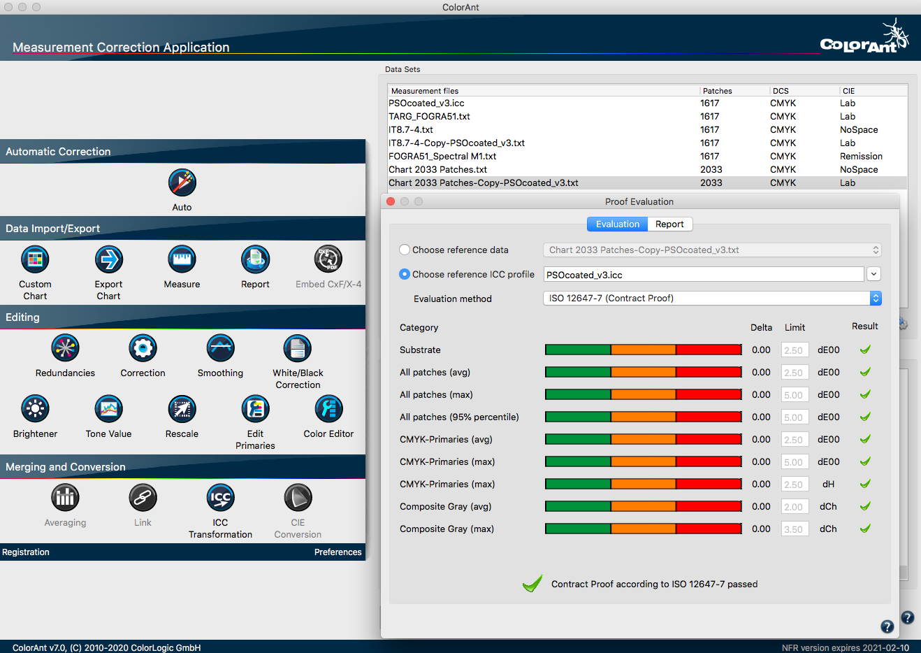

Будем оценевать на точность Contract Proof (iso 12647-7) одинарную или двойною перегонку Lab -> CMYK -> Lab по абсолюту (как на фото выше) референса Фогры 39 в профиля учасников.
Не спешите переживать, что «матч» куплен ибо проходит на «моем» стадионе КолорАнт и судьи мои в кармане.:) Я уже глянул первые поверхностные результаты между своими построенными Копровскими фограми 39 и Колортуловскими фограми 39 (из cielab.xyz) — пока Копра отстает. Пока я не нашел нужных настроек в Копре, что-бы превисила по точности Колортул, причем генерю уже Копру с максимальным размером екстра-ладж — там она немного точнее. :)
Но еще есть маленькая надежда у меня на Колорантовское сглаживание — возможно Копре нужен «глоточек» КолорАнтовского сглаживания (что-бы удалить жажду :) ) — это будет по чесному — ибо, как я сильно подозреваю —всередине !1Profiler (точно) и ColorTool данные тайно немного сглаживаются.
Хотя — референс 39 фогры итак уже заглажен и эта надежда моя примарная.

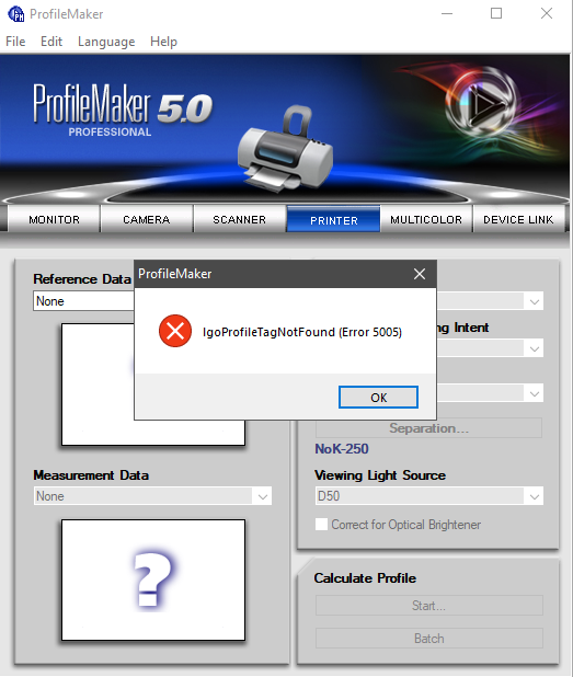

Александр, у меня почему-то не открывает профайлмейкер так профили без тега targ:
Собственно тема поднята именно о таких профилях, не содержащих колориметрической таблицы измерений.
Видимо ваша инструкция про профили только с таргетом? Тогда не понятно откуда берется дельта, если таргет целиком как есть можно бесплатно просто скопировать из профиля через буфер обмена, не прибегая к небесплатному профайл-мейкеру:
Все понял идею!
В профайлмейкере выбираем референсом любую тесткарту и в поле измерений Measurment выбираем импортировать профиль. Тетскарты как таковой не получаем, но можем построить профиль, в который будет прописана тесткарта. Пм создаст в профиле тег DevD с таргетом, который и поймет Колортул. Изящно!!! Спасибо, Александр! При наличии двух коммерческих программ так делать явно быстрее, чем при наличии бесплатных Argyll и ICC Profile Inspector.

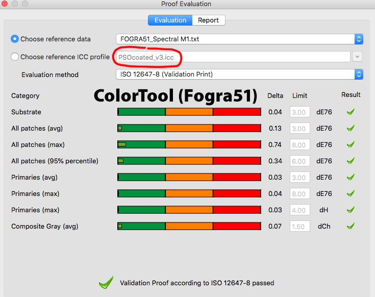

Референс профиля PSOcoated_v3.icc который находится в TARG не совпадает с спектральной Фогрой 51 аж на столько — все дельты привожу 76:
Если бы профиль PSOcoated_v3.icc «потерял» свой референс то мы можем патчи тест-карты IT8.7-4 конвертнуть CMYK -> Lab по абсолюту профилем PSOcoated_v3.icc одним щелчком в Колоранте (даже в 6 или 5?) . Тогда мы получим трагет (тест-карту+лабы) отличающуюся от референса профиля PSOcoated_v3.icc настолько
И на столько полученный таргет будет отличаться от спектральной фогры 51
Мои отличия связанны не по причине погрешности метода Колорант, а по причине неточности преобразования CMYK -> Lab c помощью профиля PSOcoated_v3.icc.

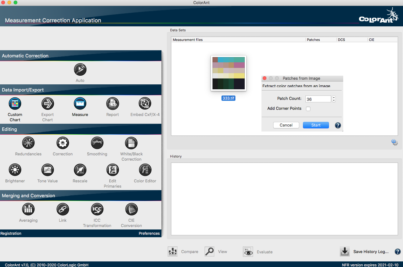

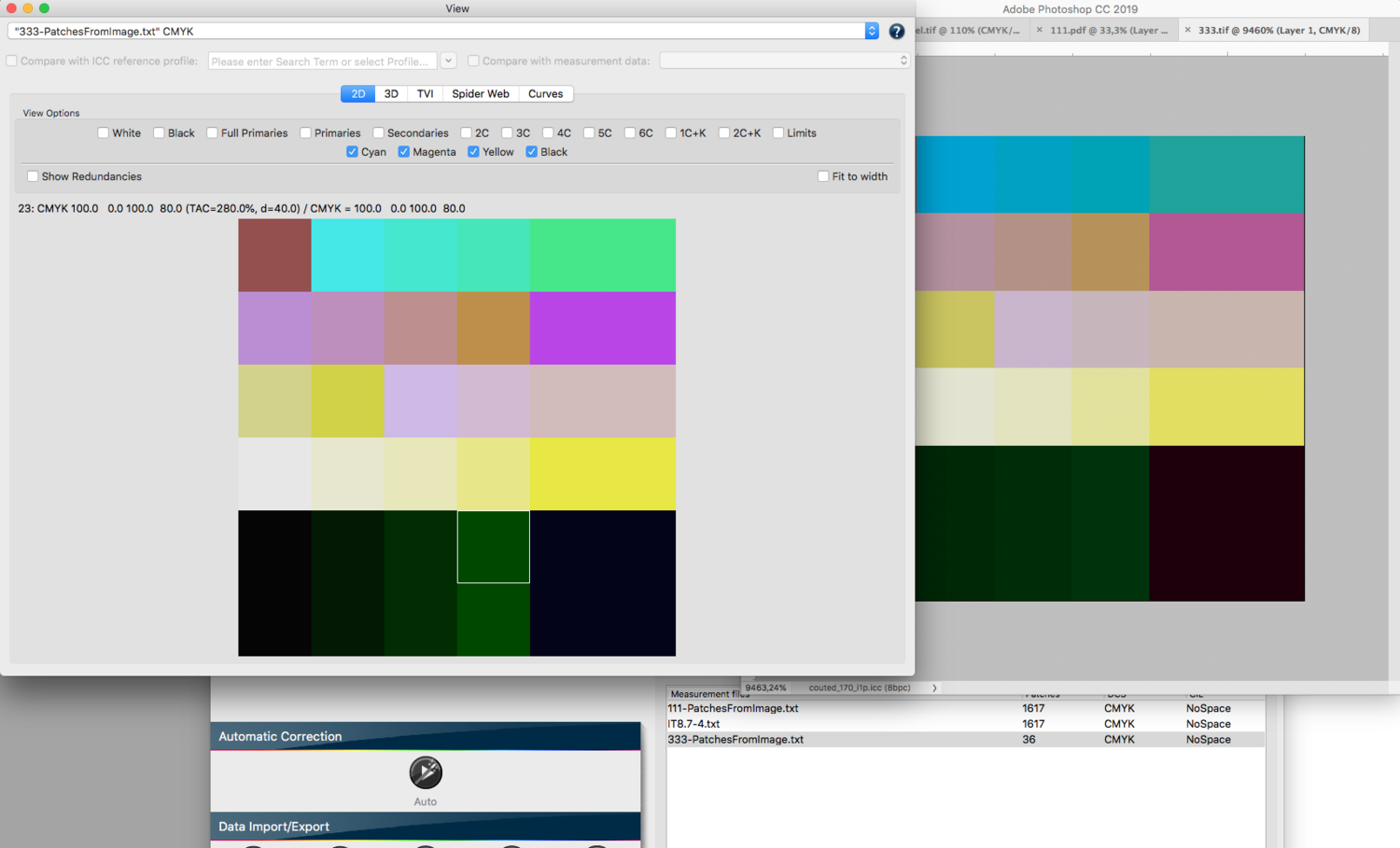

О том, как с помощью Photoshop, ColorLab и Excel извлечь из профиля тесткарту (таргет, мишень) если ее в профиле не прописано я рассказывал в старой теме по ссылке.
Кстати КолорАнт тоже извлекает тест-карту из растровой картинки как и ColorLab, если понадобится такая задача. Картинку фв формате tif/jpg просто перемещаем в окно КолорАнта и указываем количество патчей.
Реакции: ignatcolor
Посмотреть вложение 139265Посмотреть вложение 139266
