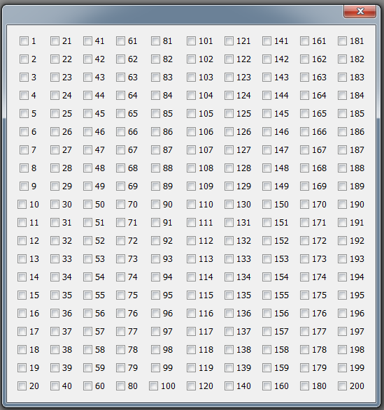

ага. я почти так и сделал. только ещё столбцы под страницы сделал. чтобы диалог для 200 страничного файла не ушёл за экран :)

Посмотреть вложение 73514 Посмотреть вложение 73515
и в каком случае можно быстрее выбрать вывод страниц 20, 31 и 174? можно даже соревнование устроить :)
строчка с вводом номеров страниц все равно лучше :)
для тех, кто может перечислить номера страниц руками — скрипт на экспорт пдфа не нужен :)
тут нужно, чтобы любая машинистка села, и смогла нужное вывести. ничего не зная ни о индизайне, ни о пдфах.

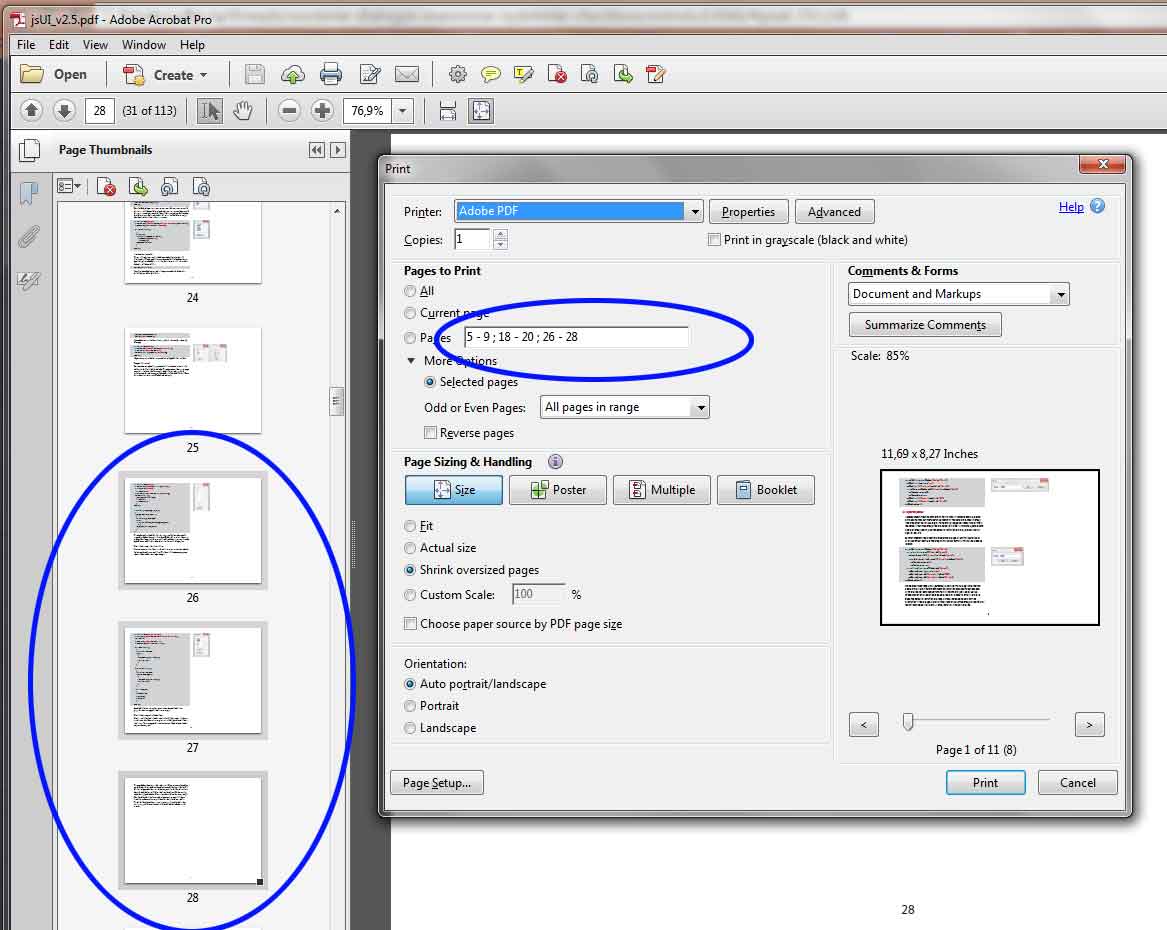

Системный диалог печати в файл на пдф-принтер: можно указать и диапазоны страниц и в ручную выделить нужные; то есть, комбинирование разных способов выделения удобнее и практичнее, так как в разных случаях может быть удобно что-то одно.

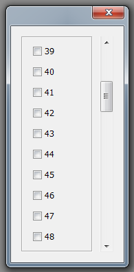

А горизонтальную полосу прокрутки возможно сделать?
скрипты — они пишутся под задачу. и я могу на 100% быть уверенным, что выводящие тётки с трудом умеют включать компьютер. и им совершенно точно непонятно такое сложное математическое понятие, как "диапазон". а учитывая, что из каждого документа будет выводиться по 4-5 страниц — так да. вы правы, но смысла мутить лишнюю строчку интерфейса, которая будет мозолить глаза выводильщицам, и отвлекать от мыслей насущных — нет никакого.
разве что извернуться, и сделать строку, которая будет формироваться исходя из нажатых галочек (с наилучшей генерацией диапазонов на лету), а ввод чисел в строку чтобы эти галочки нажимал — чисто как задача — прикольно. может и добавлю потом. когда процесс пойдёт и появится лишнее время
Нет. В пользовательском интерфейсе (ScriptUI) можно.
http://forum.rudtp.ru/threads/neskolko-poleznyx-ssylok-po-skriptingu.33214/#post-614023
