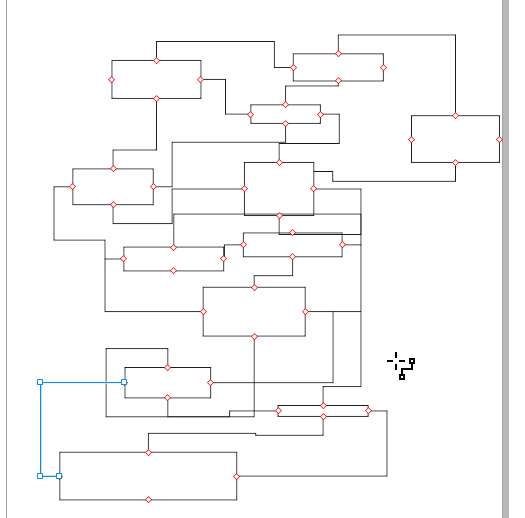

Мне часто нужно бывает соединить два объекта линией, идеально по смыслу подходит "Соединительная линия под прямым углом". Но при ее создании она всегда переламывается кучу раз причем совершенно непотребным способом, часто пересекая сам объект, хотя явно имеются более простые пути (пример на рисунке). Как-то с этим можно побороться?

Зажмите контрол там или шифт уже не помню и линия будет идти прямо. А этот безумный инструмент не используйте.
Реакции: Hunter1972 и vovansky
выбираем параметр вид > привязать к объекам.
выбираем инструменты > прямая через 2 точки (имхо она лучше для этого подойдет), подводим курсор к объекту от которого необходимо вести линию до момента, когда курсор "прилипнет" к месту от которого нужно ее вести, зажимаем левую кнопку мыши, зажимаем ctrl и тянем ко второму объекту до момента, когда курсор прилипнет к нужному нам месту, отпускаем левую кнопку мыши и ctrl.

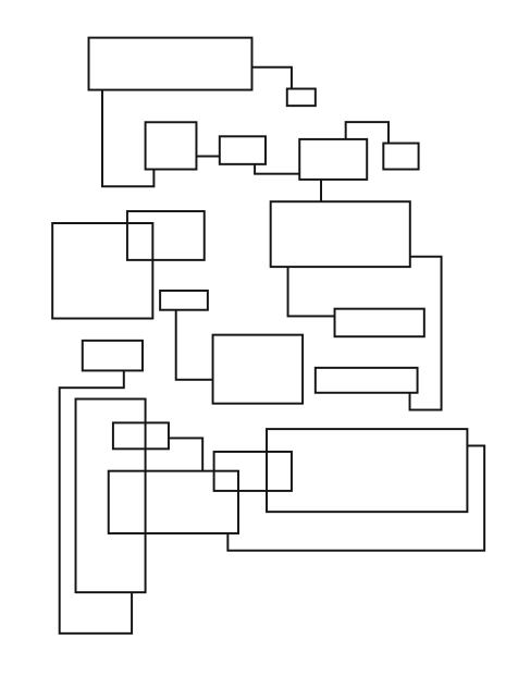

Да нет так много вроде фигур. Вот тестовый пример (соединительные линии красным выделены) test.cdr. Здесь еще более менее, но чуть посложнее рисунок, все просто швах становится - линии извиваются по всему рисунку. Вообще заметил что настройкой этих линий я занимаюсь большую часть времени при рисовании. Интересно у адоба та же проблема?
