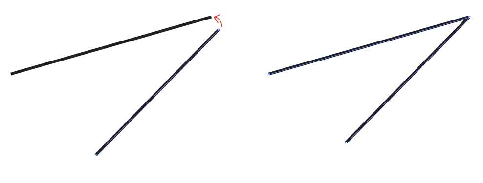

Вопрос. Нарисованы две линии. Мне необходимо соединить два узла, для того чтобы линии стали одним объектом. В Кореле это делается при помощи комбинирования объектов (Ctrl+L), после чего узлы можно соединить друг другом. Есть ли подобная функция в Иле
Заранее спасибо.

Direct Selection Tool (A), выделяешь точки которые необходимо соединить с шифтом конечно же, т.к. объекты разные, Join (ctrl+j)
кстати... в Кореле это не комбинирование, у него другие цели... в Кореле тоже правильнее делать джоин
