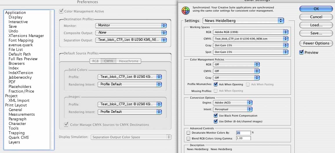

Подскажите пожалуйста, какие установки цвета нужно задать в Фотошоп CS2, чтобы была совместимость с Кварком 6.1 ???
Ответ: Совместимость цветов
В смысле чтобы цвет заданный в кварке был похож на шоповский? Если так, то никак. И проблема эта не шопа, а кварка -- сколько я не пробовал настроить CMS в кварке до 6 версии включительно, так и не смог. И ваще в кварке лучше отключить CMS вообще. В 7 версии вроде получше стало.

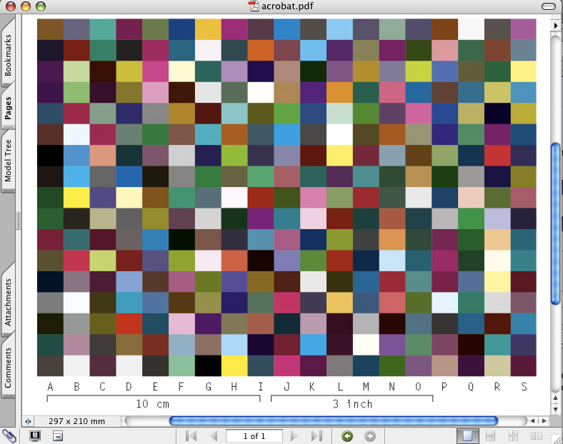

На экране это работает. А как пытаюсь в PDF перегнать - другой цвет.
vfyb сказал(а):
Ну рассказывай тогда, как добился?
Рассказывать-то особо не о чем ;) CMS настроил.
До кучи еще и с акробата скриншот приложу. Чтоб сомнений не было. Разбирайтесь с настройками CMS.
В Кварке у меня все получилось, а в Акробате цвета все равно разные. Может, принтер виноват?
Скорее настройки Дистиллера, если вы через ps пдф делаете ;-)
