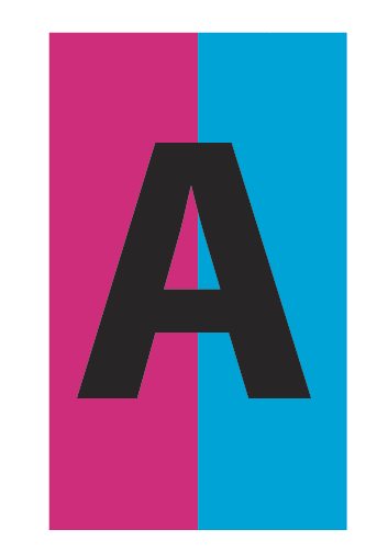

Цвета - только для контрастного понимания.
Как делают внутреннюю обводку с треппингом?
Чтобы "розовый" и "голубой" заходили внутрь под "черный"

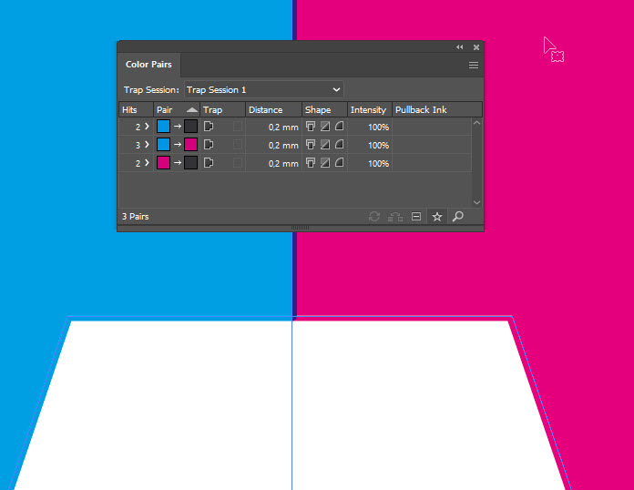

Я бы Ofset Path использовал.

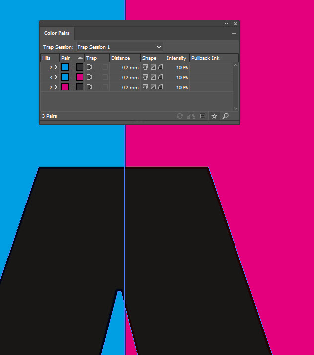

Еще DeskPack и Artpro красивые трепинги рисует.

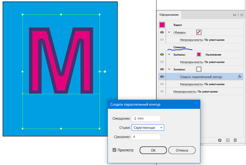

Если вручную, то например, так:
В Иллюстраторе: букве А в панели Оформление сделать такой бутерброд: сверху заливка черным с оверпринтом, снизу заливка белым с примененным эфектом Контур - Создть параллельный контур (размер смещения равен желаемому треппингу со знаком минус).
В Кореле: такой же бутерброд, только придется делать два объекта друг над другом.

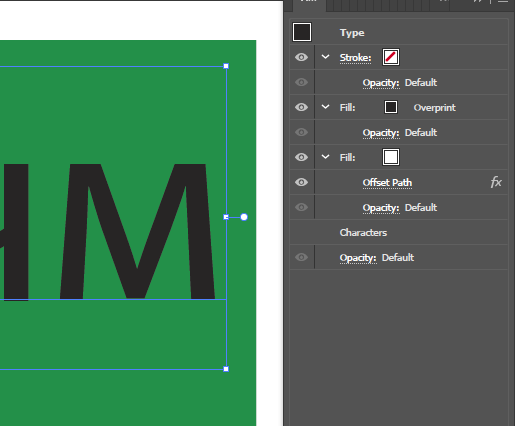

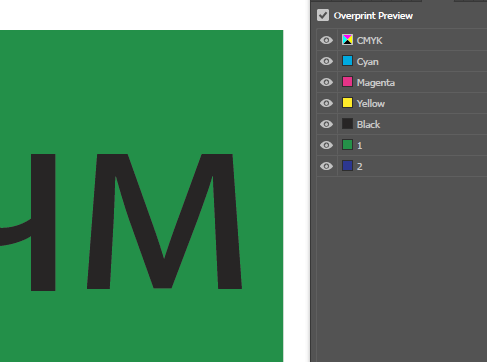

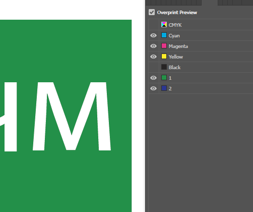

Что-то не так делаю...
Вроде сделал, как предложили:

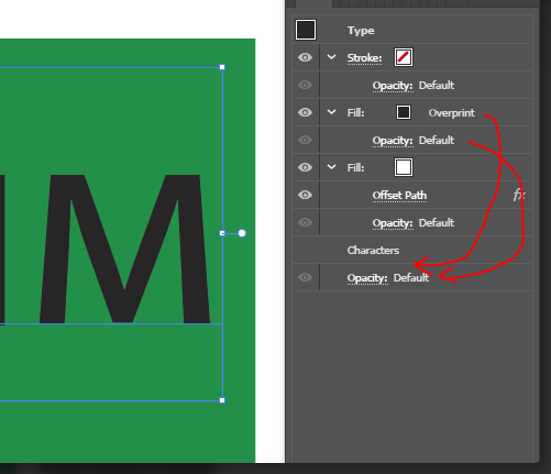

Попробуйте перетащить обе заливки ПОД символы:
И проверьте, нет ли какой-то заливки у самих символов. Для этого - даблклик по Charackters. Тут не должно быть не заливки и не обводки.
Вот так должно получиться (сделал буквы и фон такими цветами, чтобы нагляднее было и размер треппинга 2 мм тоже для наглядности):

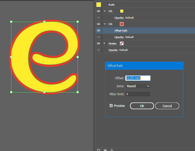

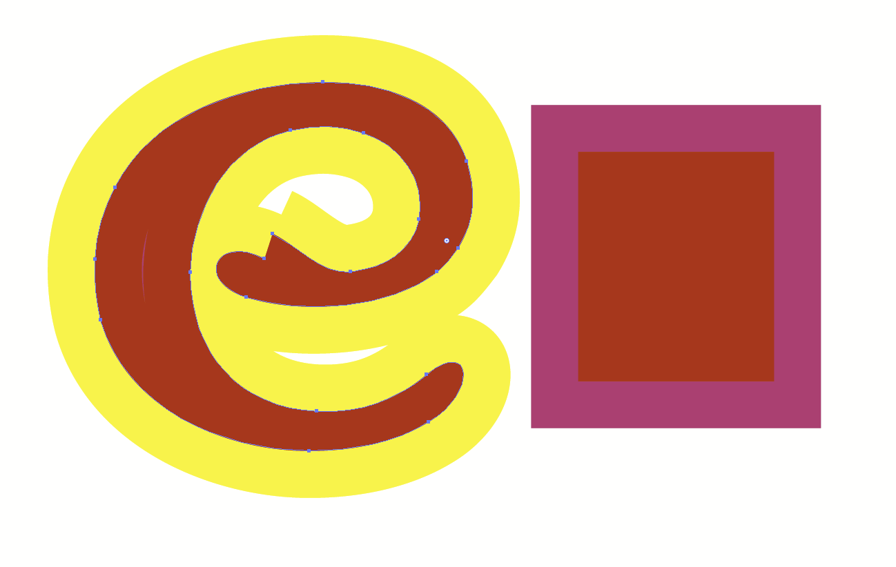

Что-то эффект Offset Path не хочет работать в минусовую сторону.
Стоит смещение – , а контур все равно наружу строится.
