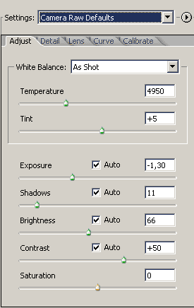

По умолчанию Camera RAW при открытии использует установки камеры записанные вместе с файлом (состояние, как у меня на снимке экрана), как формируется бортовое превью - тайна за семью печатями, которую производители тщательно скрывают (алгоритмы оцифровки и отображения должны работать очень быстро и часто в ущерб всему остальному) и картинка на превью, конечно очень похожа на то, что будет в файле Tif, JPG. Raw - это сырые данные и параметры съёмки применяются не в процессоре камеры, а в конвертере. В RAW'е Вы можете изменить параметры в разумных пределах - исправить свои ошибки и недостатки технологии. Параметры съёмки имеют только знакомые фотографам названия, действия в том числе и реакция на конечный вид файла отличаются от аналогичных действий в аналоговой камере и что бы привыкнуть(научиться снимать цифровой камерой) больше снимайте в TIF или JPG (конечно не комерческую съёмку для которой только RAW (но там Вы и отдавать будете в этом формате, максимум это с файлом установок конвертера .xmp)

Ага, теперь понял. Спасибо.
Дело ясное, что дело темное :)
