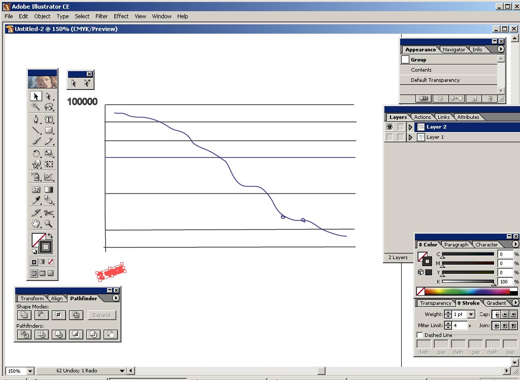

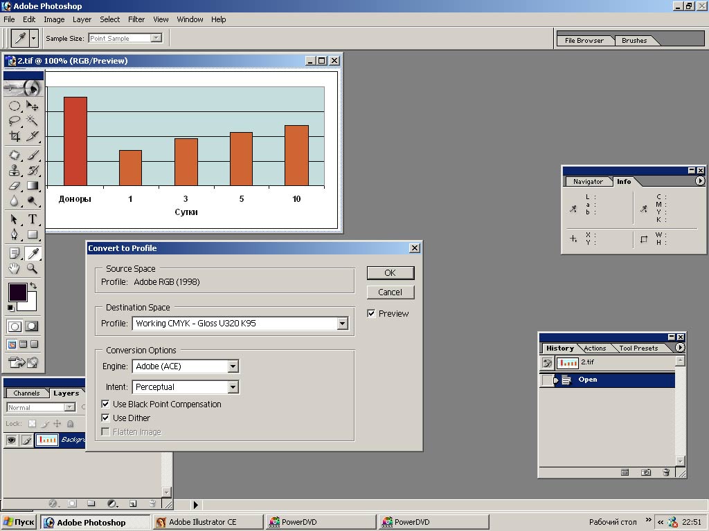

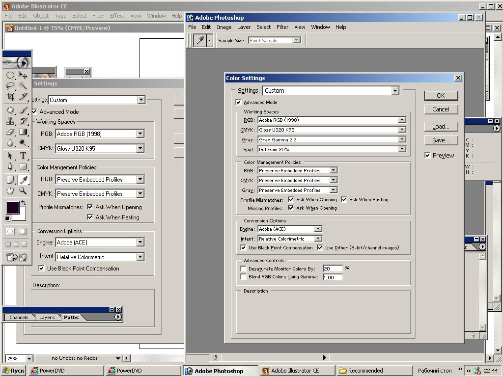

Вешаю картинки:
Открываем все ваши картинки в Worde, и каждую выделяем по одной, нажимаем Ctrl+C, открываем Фотошоп, File>New>в окне у Вас по умолчанию будет размер документа, разрешение Resolution (должно быть 300 dpi), цветовую модель можно выбрать RGB. Позже объясню зачем.
И так со всеми картинками. Переводим все это в цв. модель СМИК. Нужно в Color Settings поставить тот профиль, что типография дала или рекомендует. На первом скриншоте будут настройки, они должны быть одинаковые как в Фотошопе, так и в Иллюстраторе.
Чтобы перевести в цв. модель СМИК, идем в Edit>Convert to profile и переводим под тот печатный профиль, что выставили. Либо та же функция находится в Image>Mode>Convert to profile. Зависит от версии Фотошопа.

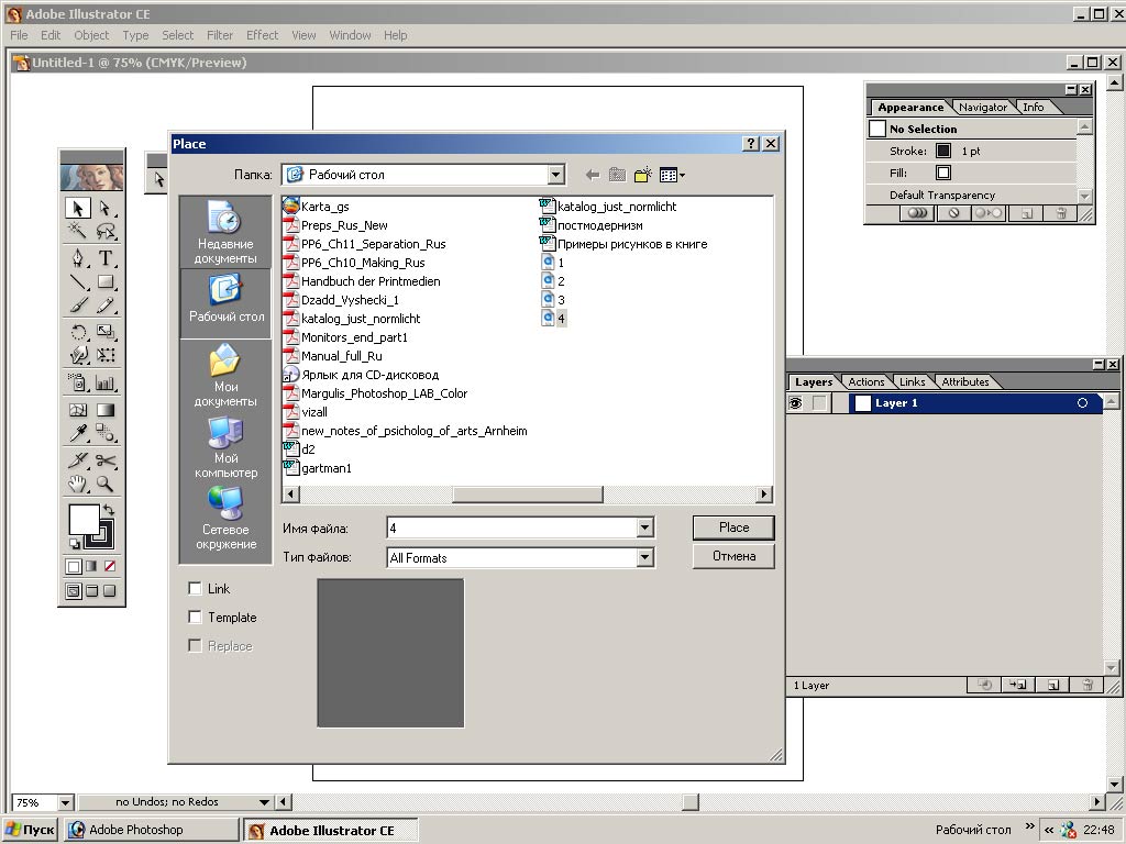

Далее открываем Иллюстратор. File>New. Вылезет окно, в нем будут размеры документа и цв. модель. По умолчанию у Вас скорей всего будет лист А4, а вот цв. модель надо выбрать СМИК. Для чего мы перевели изначально картинки в СМИК? Я даже на скриншоте показала, что при переводе из одной цв. модели в другую у Вас произодет изменение цвет ощущений. И Вы должны это понимать. Итак, создали документ в Иллюстраторе, теперь идем в File>Place (см. скриншот). В окошке внизу настройки по вставке изображения: либо это по типу связи идет, либо внедрение, либо шаблон. Я выбрала внедрение, то есть галки нигде не поставила, хотя для нас с Вами здесь это не так важно.
У вас появился первый слой. Идете на палитру Layers, сбоку такой кружочек, нажимаем > New layer. Щелкаем мышкой на него, при этом работает еще тот первый слой с внедренным изображением и начинаем при помощи разных инструментов отрисовывать каждый элимент. Карандашом, пером, линии используем — все с палитры.

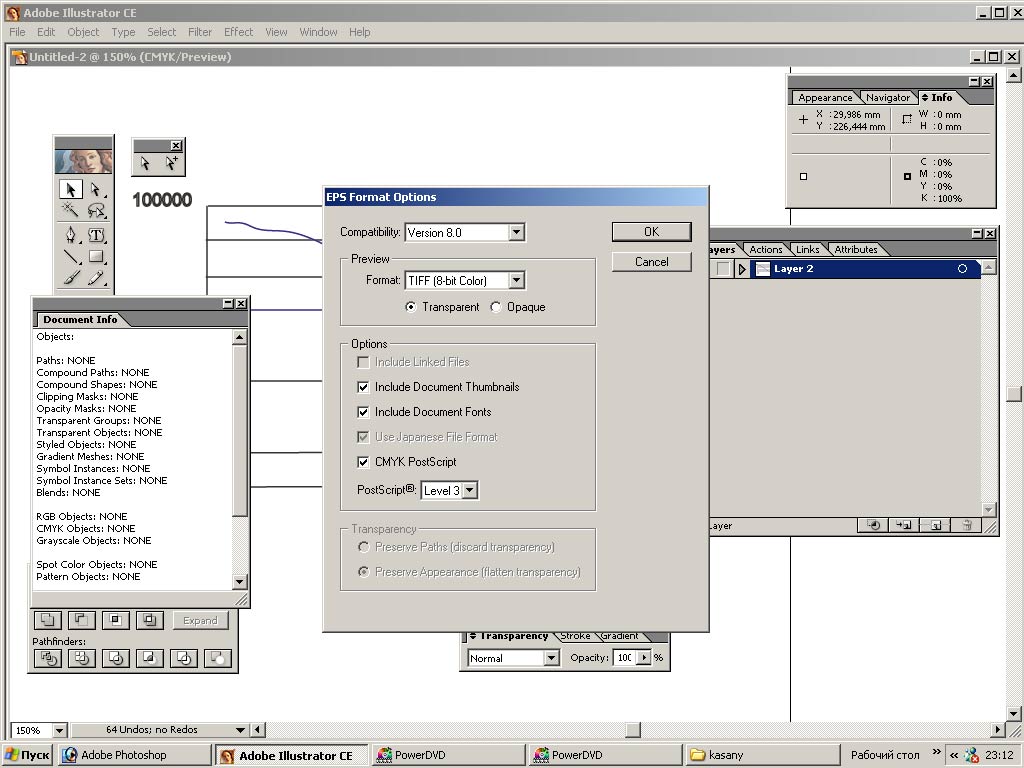

Сохранеяем через File>Save As, выбрать формат eps, и далее как в скриншоте.

Не все картинки загружаются за раз. Последний скриншот.
P.S. И успокойтесь, перестаньте паниковать, добра это не принесет ни Вам, ни типографии.

Если пойдете по тому пути, что предлагал Вам участник выше, я предупреждала в соседней теме за углом о четкости букв, да и потом: даже при дележке с настройками профиля на максимальную генерацию черного у Вас 100% черный НЕ БУДЕТ. НИКОГДА. Пару процентов все равно будет накидано от СМY.
Вам нужно почитать литературу, чтобы не слепо верить, а понимать

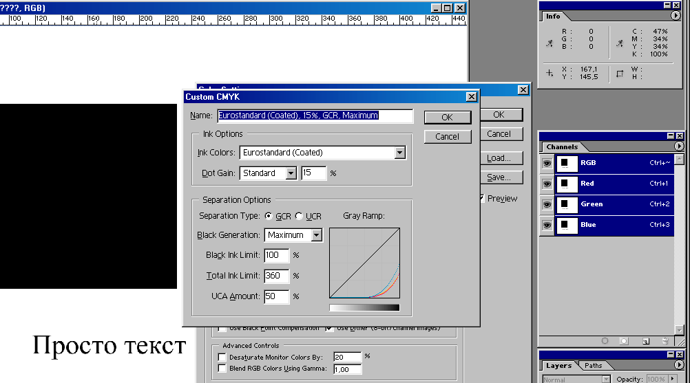

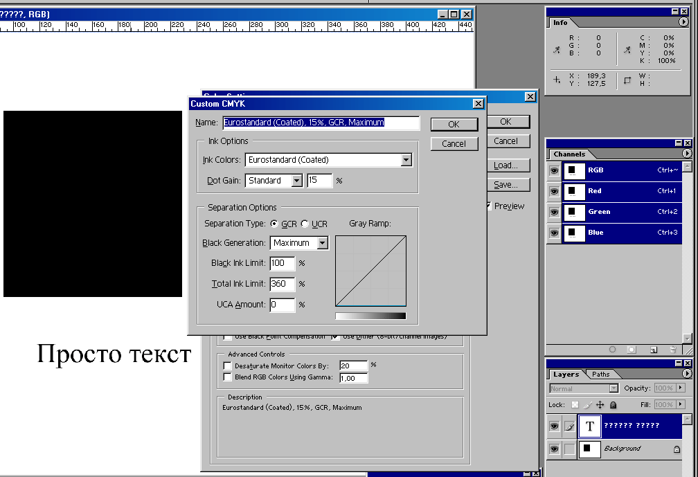

Показываю примеры. Я не понимаю, как у тебя получались описанные тобой результаты, разве что максимум чёрного не 100%. Не поленился и решил смоделировать ситуацию. Не смог захватить положение пипетки принтскрином - она на чёрном поле. Посмотри на значения красок. Сделано в 7-м Шопе без установленных CS2, т.е. движок немного старый. Преобразование в CMYK дало точно те же значения триады, что были видны в Info.
Теперь опровергай. :)
ЗЫ. Я жалею, что поленился перепроверить твоё сообщение. Хотя был полностью уверен в том, что сейчас продемонстрировал.

Должен сказать, что 3-й посткрипт в 8-й версии - довольно жалкое зрелище. Кроме того, все шрифты лучше перевести в кривые и не вталкивать в EPS.
ЗЫ. Не успел отредактировать предыдущее сообщение... Я всегда использую Maximum и UCA Amount в пределах 5-15% для RGB-графики. Мне не приходилсь сталкиваться с таким фатальным несовмещением. Ну и адобовский треппинг с "подгребанием" под К остальных красок в векторе окончательно разруливает проблему.
Не помню, излагалось ли это здесь, но проблему можно изначально задавить (для чёрных текстов, графики и растра), если выставить некие параметры в драйвере PS-принтера. Называется Convert Gray text/grapfics to PostScript gray. Если действовать через PDF, пересохранив его в EPS. Однако использование такой фичи требует осторожности - иногда вместо окошка с графикой получаются квадратики Малевича. :)

Ответ: SOS: Избавление от "разложения" черного средствами Илл-ра
Не 100%, а половинчатый...перестань издеваться, пожалуйста. :(
Ты же понимаешь, что это бред. Максимальная генерация черного везде одинаково выставляется.
