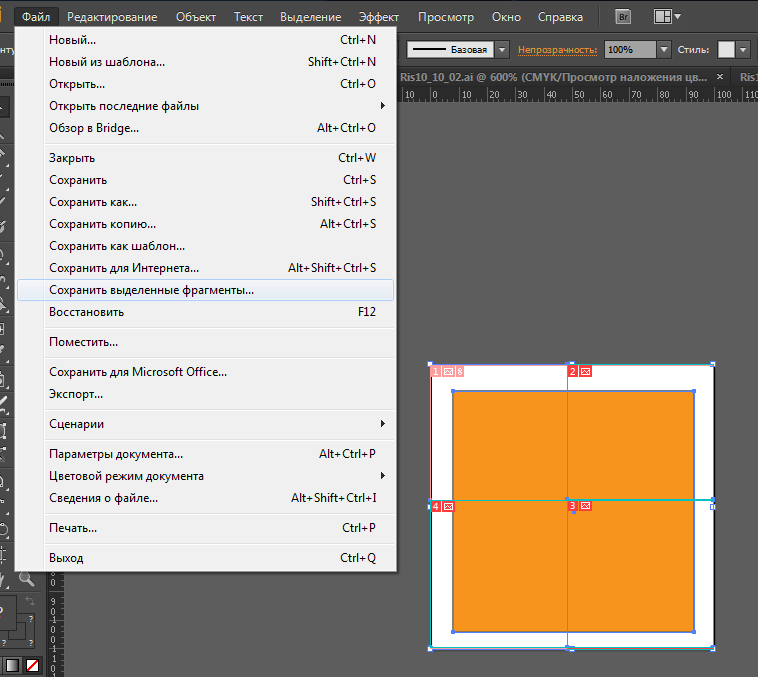

У меня вопрос. Только у меня эта опция "Сохранить выделенные фрагменты..." не работает?
Что именно не работает? Не сохраняется, не выделяется, не активно?
У меня всё работает.
Есть подозрение, что Вы неправильно понимаете назначение этой функции.
На всякий случай уточню.
Она предназначена для разбиения изображения для последующего экспорта в веб, а не для сохранения текущего выделения, как это реализовано в Corel.

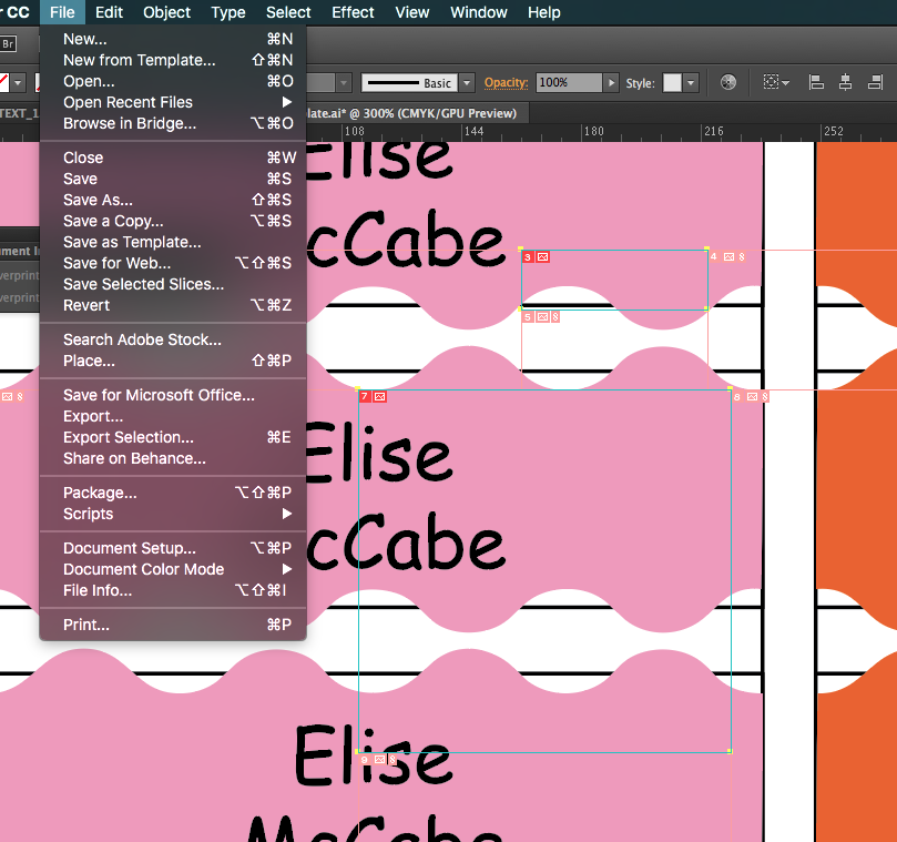

тем более если хотите просто сохранить выделенные объекты, а не слайсы, чуть ниже в меню есть Export Selection
Реакции: coer

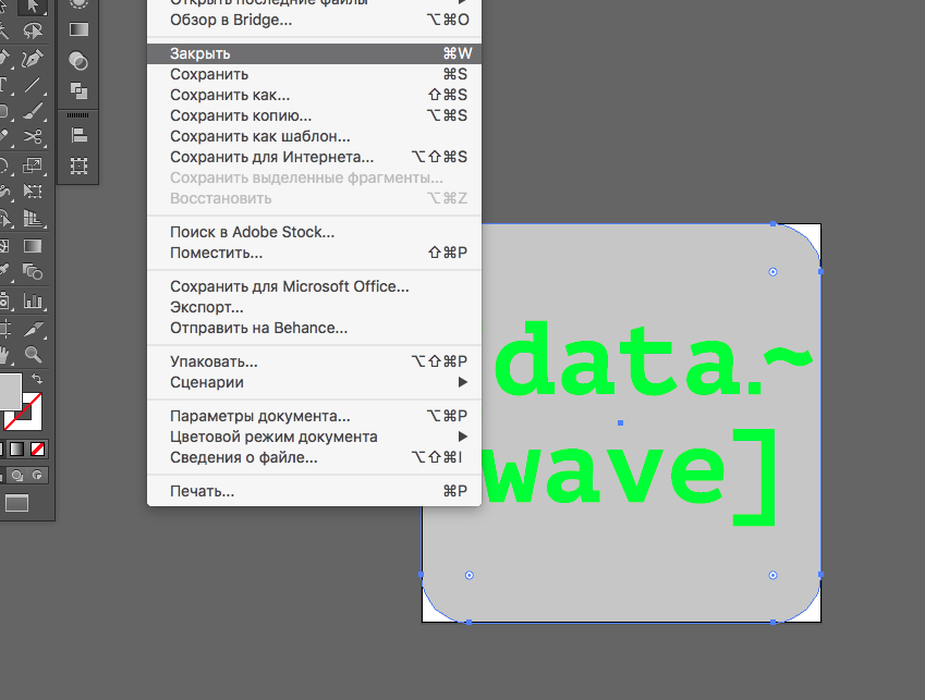

чаще всего она просто не активна
естественно, она не активна, вы же слайсы не сделали еще и не выделили их
странно что Export selection не видно, наверное скрыто как редко используемый пункт (довольно вредная фича)

Вы уверены, что именно она Вам нужна?
Эта функция для сохранения одной иллюстрации по частям. Только в формат gif.
Для этого сначала надо поорудовать вот этими инструментами:
Потом выделить нужные фрагменты и пункт станет активным.
