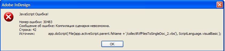

@LeshikSan, выдает ошибку при запуски ява-скрипта:

@LeshikSan, у меня работает! Спасибо!
@Dziglo, даже не знаю в чем проблема. Может у вас Word не установлен.
Еще бывает vbs из-под InDesign не работает из-за параметров учетной записи (UAC) - нужно понизить до уровня без предупреждений
@LeshikSan, ворд есть. А Индизайн у меня Х3. А куда конкретно сохраняет скрипт? в текущую папку?
У меня сохраняет сюда:
C:\WINDOWS\Temp\export_stories
Но каждый выделенный текстовый блок в отдельный rtf-файл. И выдает эту ошибку. :-\
В Temp он копирует временные поблоковые файлы, затем их объединяет, а результирующий файл кладёт уже в папку исходного документа. Стало быть, ошибка у Вас вылезает на этапе объединения.
А в чем может быть проблема, как вы думаете? (
