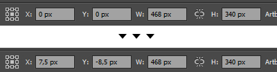

Доброго времени суток, уважаемые форумчане.
После сохранения svg файл открывается со смещением всех объектов на 7,5px по оси X и на -8,5px по оси Y. Ситуация повторяется даже если исправить отступ вручную по средством блокнота. Таким образом сделал вывод, что смещение происходит во время открытия файла.
Помогите решить проблему.
Спасибо.
    43.4 КБ · Просм.: 803
Итак, проверим чемоданы, все ли в порядке:
1) Рисуете треугольники в иллюстраторе
2) Сохраняете в SVG
3) Открываете в иллюстраторе - объекты не на своих местах
Так?
А где сам файл (желательно исходный)?
Ну я ж просил
желательно исходный
ибо по результирующему файлу ванговать затруднительно - пересохранение его в другой svg оставляет объекты на исконных местах 'hz'

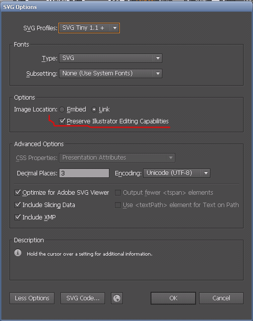

Я сталкивалась с подобным эффектом, если файлы, сделанные/экспортированные из Корела, открывать Иллюстратором.
Может быть, с этим связано? Из какой программы сохранялись ваши svg?
если пользоваться галочкой Preserve, так можно и просто в .ai сохранять. SVG контент все равно со смещением, это только способ не замечать
