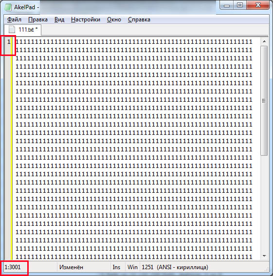

а-а-а. понял. а там разве нет ограничения по длине строки?
Боюсь, что нет.))
