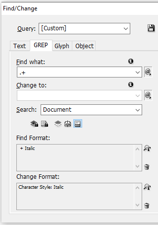

На одной из работ такая функция была прям прописана в Query в диалоговом окне поиск/замена, сейчас же не могу найти, как это сделать.
Суть в чем - заливаешь документ из ворда, применяешь вот эту функцию, и потом, когда назначаешь тексту стили, там сохраняются все италики и болды, вне зависимости от того, что в стиле прописано регуляр. Изменить их потом можно только вручную.
Может кто понимает, что это было...
Видимо, речь об этом. Нужно только предварительно создать символьные стили, чтобы было на что заменять найденные начертания. Все остальные начертания находить и заменять схожим образом.
Спасибо, попробую
Да вроде ж и DoTextOk сохраняет локальное оформления, создавая символьные стили
